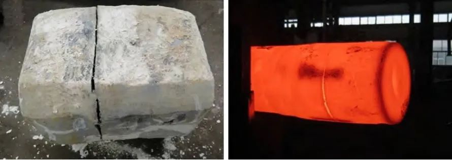

钛合金坯料加热后锻造,险些断成两节,大家分析下原因。

加热时是不是低温段没保温,直接升温了。加料时是冷炉吗?

发表于 2024-1-8 13:12:23 来自手机 | 显示全部楼层
钛合金具体牌号是什么?
坯料锻造前是什么状态?铸锭?锻棒?还是热处理?
是什么设备生产?锤?油压机?还是其它?
锻后是什么冷却方式?
最好的判断方式是取样做失效分析,从裂纹的性质可以反推出开裂原因

TC19钢锭出炉锻造就裂开了

可能是高温钛合金材料未采取 200~300℃低温入炉或是分段加热工艺不合理,升温过快,由于钛合金导热能力差,导致加热过程中坯料端部和中间、表面和心部存在较大的温度梯度,出炉后锻造,发生严重开裂。
