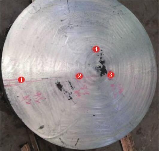

1Cr12Ni13MoV盘类锻件的生产过程中,锻件超声波探伤发现少量缺陷,锻件尺寸直径1038mm,厚度200mm。
有4处缺陷反射(如下图所示),分别距锻件边缘约85 mm(编号1,缺陷平底孔当量为ϕ2 mm);距边缘约380mm(编号2,缺陷平底孔当量为ϕ4 mm);距边缘约410 mm
(编号3,缺陷平底孔当量为ϕ3.2 mm);距边缘约400 mm(编号4,缺陷平底孔当量为ϕ2 mm);
大家分析下原因?

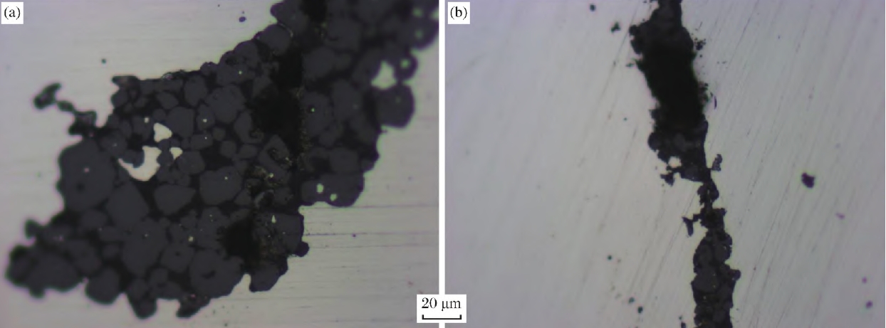

看情况是锻件缺陷的内部存在异物,应该是夹渣类缺陷

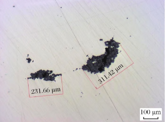

将试样进行铣切加工,加工至距离缺陷位置约为0.5mm后,对试样采用手工抛光,一边抛光一边观察试样抛光面是否有异常,抛光至超声波探伤缺陷显示位置时,发现试样上存在团簇状缺陷,长度约4~5mm
将切取的试样进行金相制样,抛光后在金相显微镜下观察,发现缺陷周围和心部存在疑似夹渣缺陷,如图所示。缺陷的周边有氧化物的残留,初步判断为夹渣类缺陷。

这样看还是夹杂物的缺陷。
