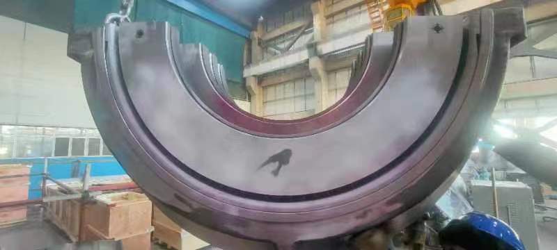

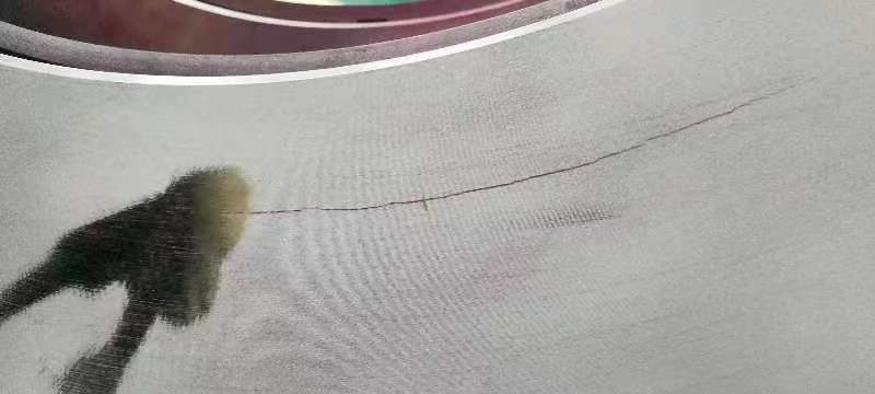

F91锻件精加工后发现裂纹,是材料原因还是正回火热处理原因?

加工路线中没有调质吗?钢锭生产方式是什么样的?

有调质过程

这个裂纹好像在材料中间位置
