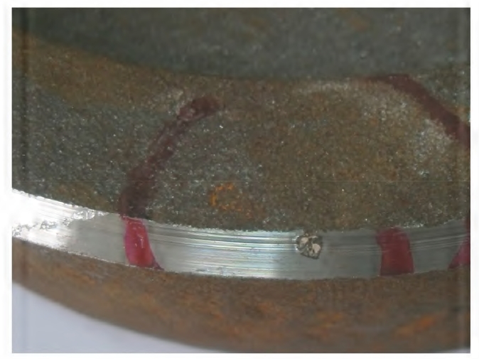

20CrMnTi钢齿轮锻件
生产工艺为:电弧炉冶炼→精炼→真空处理→连铸成方坯→红送至连续炉加热→连轧成圆棒→精整→锯切下料→电阻加热炉加热→ 模锻成毛坯→ 车削。在对20CrMnTi钢齿轮毛坯件车削的过程中,发现其表面有点状缺陷,如下图:
大家分析下原因?

看表面缺陷像是其它杂质压进去了
