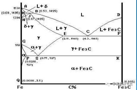

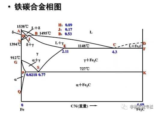

铁碳合金相图是铁碳合金在温度和成分之间的变化关系的图形表示。它是一个极其重要的工具,用于理解铁碳合金的性能、热处理过程中的相变以及工业制造中的材料选择。下面我们就来探讨如何解读铁碳合金相图。
首先,我们需要理解相图的基本构成。铁碳合金相图主要包括以下部分:液相线、固相线、共晶线和共析线。这些线条分别表示了合金在不同温度和成分条件下的状态。
液相线表示的是在特定成分的铁碳合金中,最先开始从固态转变为液态的温度。固相线则表示合金开始从液态转变为固态的温度。共晶线和共析线则表示发生共晶反应和共析反应的温度。
在相图中,我们可以看到一个广阔的区域被划分为铁素体、奥氏体和渗碳体。这些区域分别对应了铁碳合金中的不同晶体结构。铁素体是碳溶解在α-Fe(体心立方结构)中的固溶体,奥氏体是碳溶解在γ-Fe(面心立方结构)中的固溶体,而渗碳体则是碳溶解在金属铁中的间隙固溶体。
这三种相的存在范围和稳定性会受到成分和温度的影响。例如,随着温度的升高,奥氏体将逐渐变得不稳定,并开始分解为铁素体和渗碳体。这种分解过程在相图中对应的区域被称为“GS线”(共析线)。
同样,如果我们考虑合金的成分变化,我们可以看到,随着碳含量的增加,合金将经历一系列的相变。例如,在渗碳体溶解温度以下,如果合金的碳含量超过溶解度,那么渗碳体将会从奥氏体中析出。这种过程在相图中对应的区域被称为“ES线”(共晶线)。
通过理解这些线条和区域,我们就可以解读铁碳合金在不同条件下的相变过程。这对于材料科学和工程领域来说是至关重要的,因为它帮助我们预测和控制在热处理过程中的相变,从而优化材料的性能。
例如,通过控制加热和冷却速度,我们可以控制奥氏体到铁素体的转变,从而得到具有特定性能的铁碳合金。同样,通过控制冷却速度和成分,我们可以控制渗碳体的析出和分布,从而得到具有特定性能的合金。
此外,铁碳合金相图还提供了不同成分和温度下材料的硬度、强度、塑性和韧性等性能的大致范围。这些信息对于材料的选择和应用具有极其重要的指导意义。
总的来说,铁碳合金相图是理解和控制铁碳合金性能的关键工具。通过理解相图中的线条、区域和相变过程,我们可以预测和控制材料的热处理过程,从而优化其性能并选择合适的材料用于各种工业制造过程。
