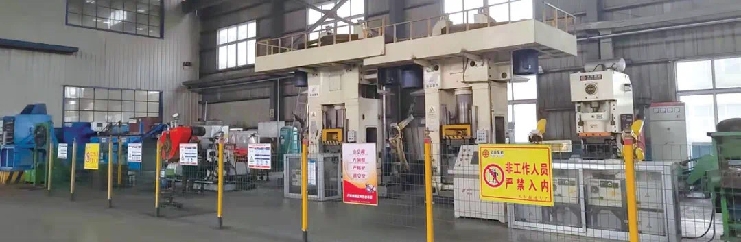

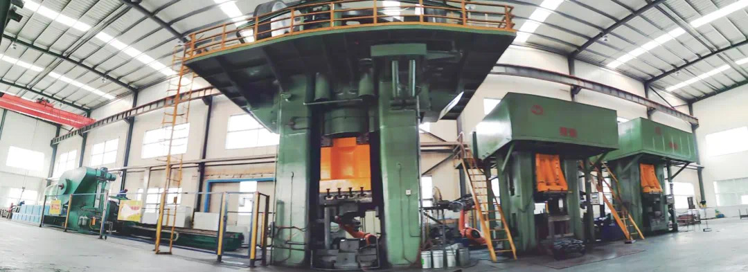

       根据上面说的人员情况和产品需求状况,工艺自然是原来的比较陈旧的传统工艺,中频加热→空气锤拔长→冲床压弯(或压扁)→预锻→终锻→切边,空气锤拔长不管粗细、不用换模,虽然拔长比较容易,但对工人的操作技能有较高的要求,还存在着安全隐患,每道工序都是人工操作,一条线上6 ~7 个人。针对以上情况,企业还要生存必须进行破局,故有了自动化的需求,我们公司已经成功上马两条自动化锻造生产线(图1、图2),下文就企业在实施自动化方面需要注意的事项进行说明。
图1 前轴自动化锻造生产线
图2 自动化锻造生产线

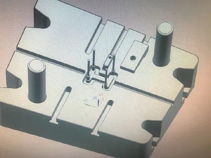

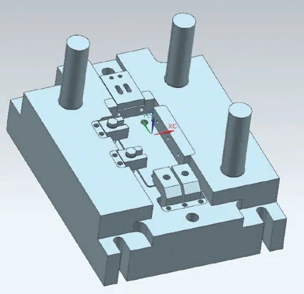

⑵要实施自动化,必须使用规范的工装、模具。对模具的设计要标准化,模具实现准确的定位和紧固,带锁扣和上下顶出,保证工件锻打完之后的状态都一致。模具与模座的定位可以用十字定位键定位(图3)、模具侧面定位(图4)、燕尾槽定位等多种结构形式,具体可以查阅相关资料。
图3 十字定位键定位
图4 模具侧面定位
