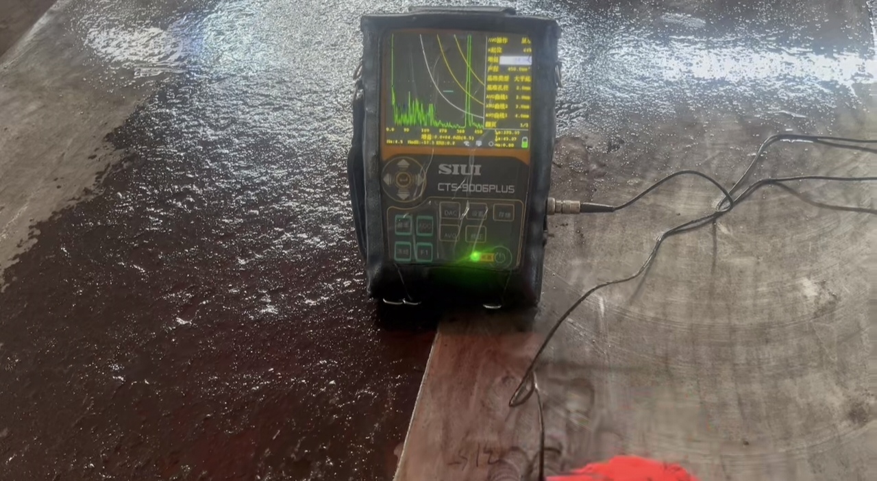

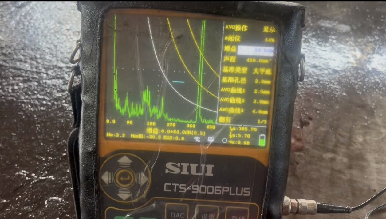

块料的材质是1.2312,厚度420mm,宽度是2000,左右两侧450-往内的话草状波相对较高。锻件是切口两头中间都有这种草状波或者说是缺陷波,宽度1000-,这能判定为疏松偏析或孔洞?下图为冒口切口中间。

材料锻后如何处理的?
