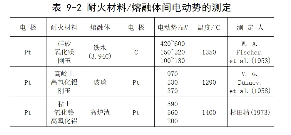

耐火材料和高温融体(金属、玻璃、渣等)之间形成电池,所产生的电动势现象已经从20世纪50年代得到了证明(表9-2)。从60年代开始就有报告指出:由于耐火材料的这些熔融体的侵蚀反应中与电化学的机理的相关性,1972年在英国举行了有关耐火材料电化学侵蚀的讨论会。
利用这种电化学现象,用来测定电动势及极性,首先尝试了耐火材料的耐侵蚀性的事先评价,耐火材料形成阴极时侵蚀性小,这种情况是以玻璃熔融体为对象的,通过加入反向电压,作为防止玻璃熔融体的侵蚀而保护耐火材料的技术,取得了以下的专利。
「耐火材料的电保护法」美国专第 3242060,Compagnie de saint-Gobain(法国)
「与熔融硅酸盐及熔融玻璃相接触的耐火材料的侵蚀为电保护的方法。
具体地说,对于熔融硅酸盐保护ZrO2基质耐火材料的情况下,上述熔融体中设置不被侵蚀的电极,由此把上述耐火材料与电接触的两者之间加上直流电压,把耐火材料对于熔融盐及电极来讲作为阴极的保护方法。
作为熔融盐的硅酸钠,耐火材料为熔融氧化锆耐火砖,温度为1200℃、防侵蚀电极Pt的情况下Pt电极为阳极,氧化锆耐火砖和阴极连接,通入16mA/cm2的直流电,侵蚀程度为零」
但是,在这种防侵蚀技术的进展上没有多大变化,这是因为耐火材料的熔融体的侵蚀过程中的电化学影响因素很小的原因,因此,实现这种防侵蚀系统的成功,耐火材料的熔损反应的主体要把耐火材料的组织、组成形成电化学的结构,有进行再次研究的必要,总而言之,是所期待的新的发展的领域。
