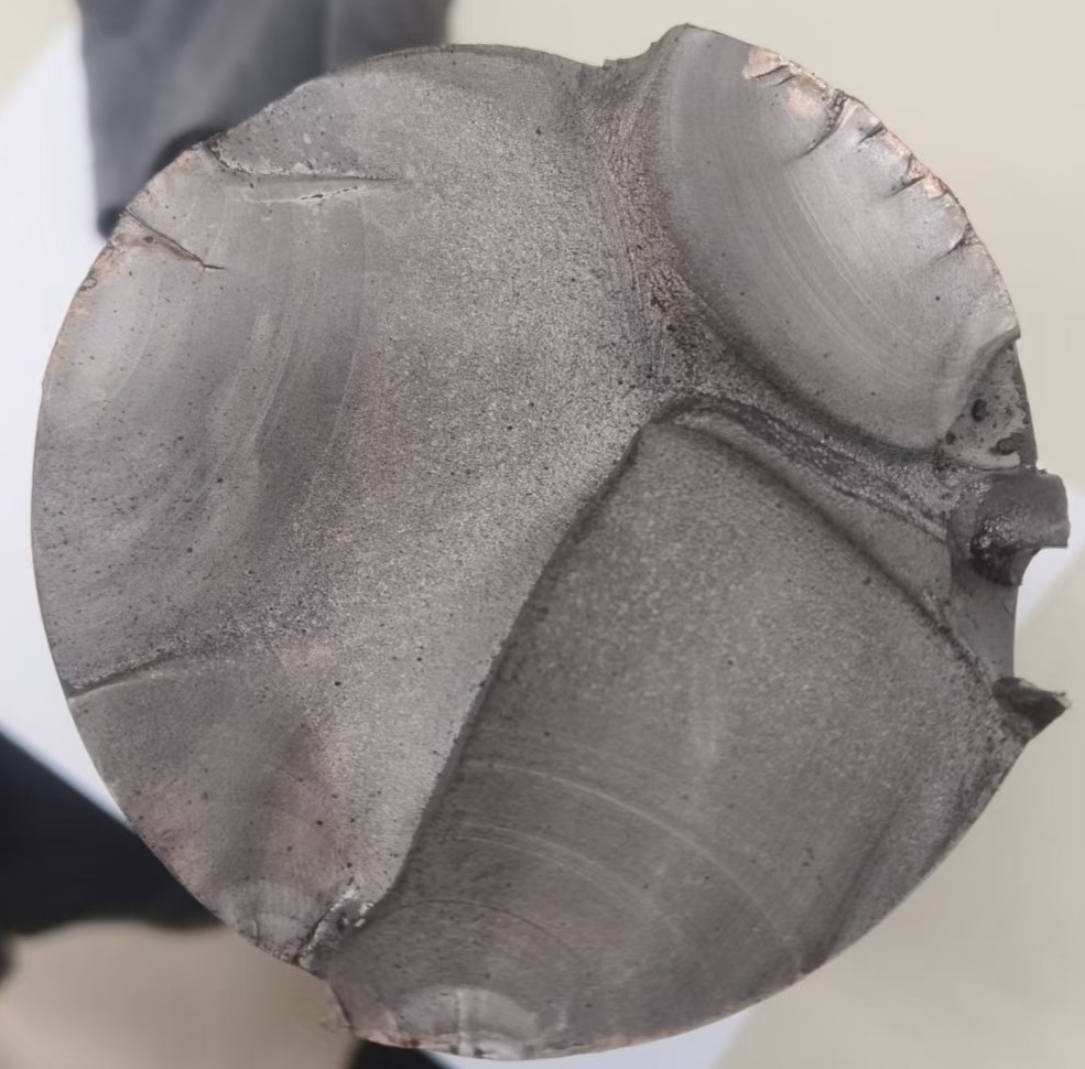

各位老师,锻杆使用两个月断裂,看断口是多源扭转疲劳断口吗?

是多源断口

3、6、7、10点钟方向,裂源都很典型

是的
