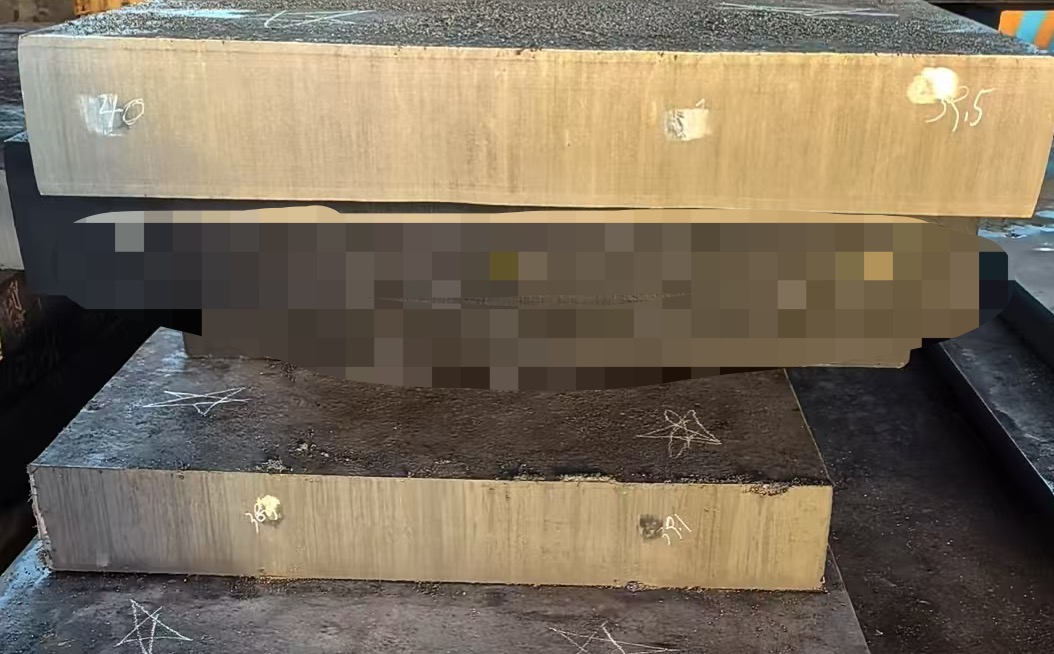

4Cr13调质后表面硬度HRC31~35,切开后芯部硬度高HRC38-40,580度回火2次,每次保温26小时,是回火不够充分还是那个环节出了问题?

经两次 580℃×26h 回火仍未改善,核心原因不是回火不充分,而是冷却过程中 “表面脱碳”+“芯部淬透性差异” 导致的组织不均。

如何改善热处理工艺
