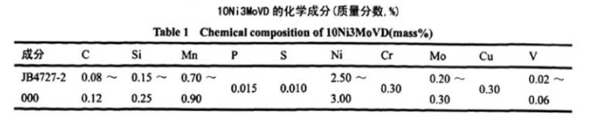

发表于 2023-12-16 20:20:31 | 显示全部楼层
10Ni3MoVD化学成份如下:

发表于 2024-1-22 13:47:53 | 显示全部楼层
参考下标准JB 4727-2000《低温压力容器用低合金钢锻件》
