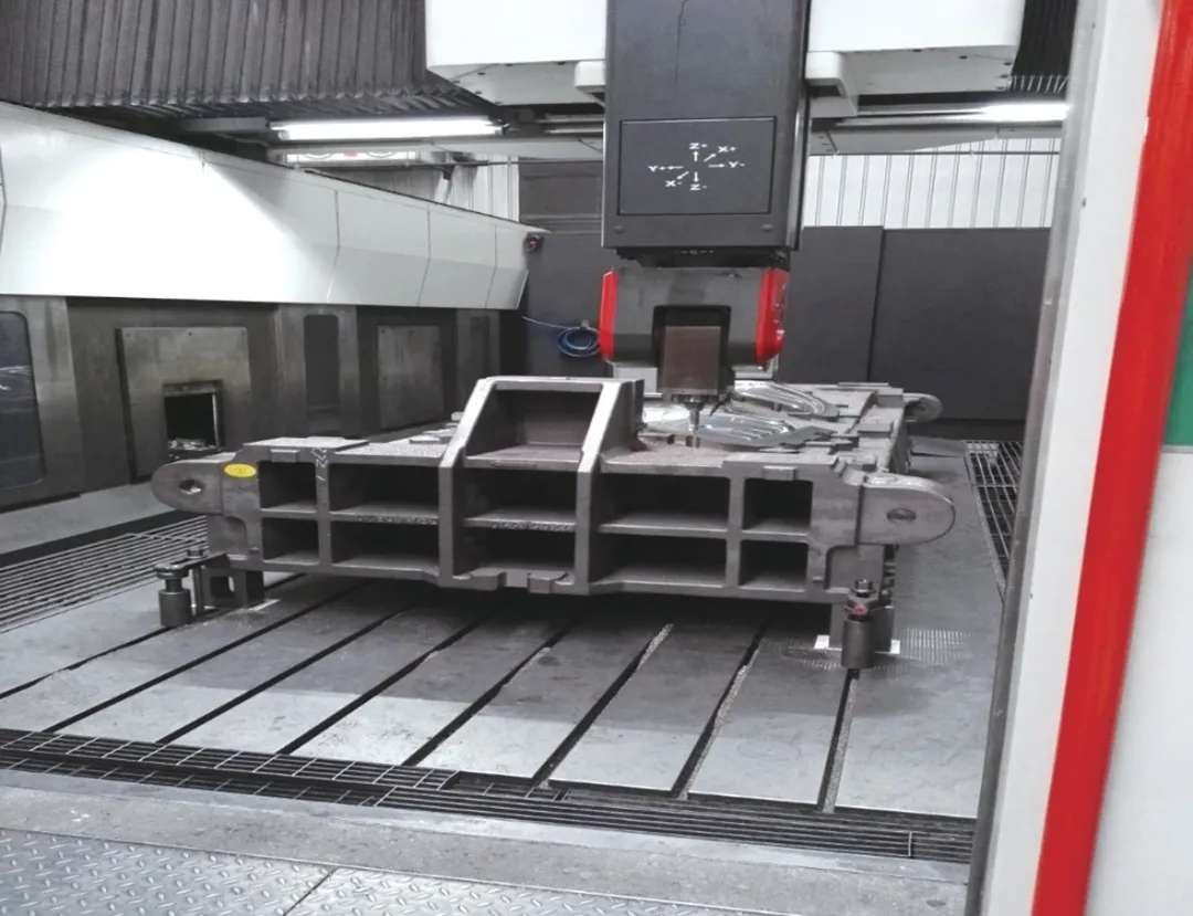

装夹
     模具在NC 加工时,用等高垫块对模具进行支撑找平。这个过程也是对上一工步的检查过程,如发现支撑等高垫块有松动,需对等高垫块和模具底平面进行检查或重新加工,保证支撑等高垫块同时受力,然后压紧模座。在此过程中利用工作台的精度,即可检查和减小加工模具的累积误差,模具装夹后的误差值不大于机床自身的公差值。

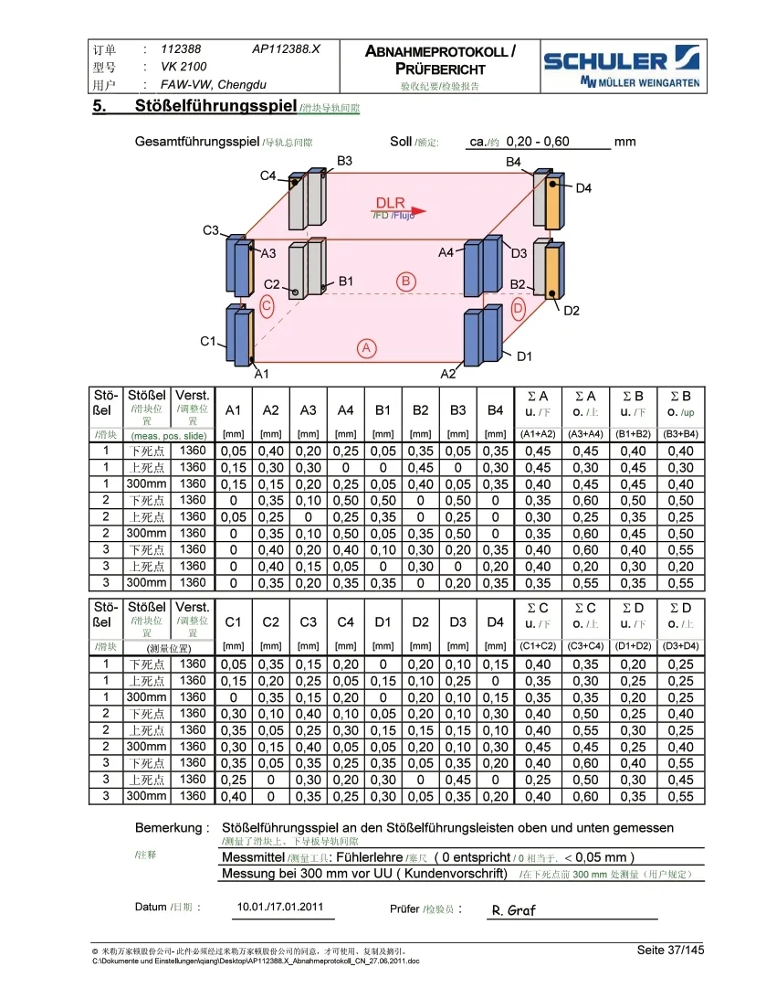

      下面对设备主要工作部分精度进行分析,以万家顿4.5m×2.5m 设备为例,上工作台的导向间隙是两相对应导向间隙之和,0.2 ~0.6mm 为合格,滑块导向间隙标准如图2 所示。
图2 滑块导向间隙标准

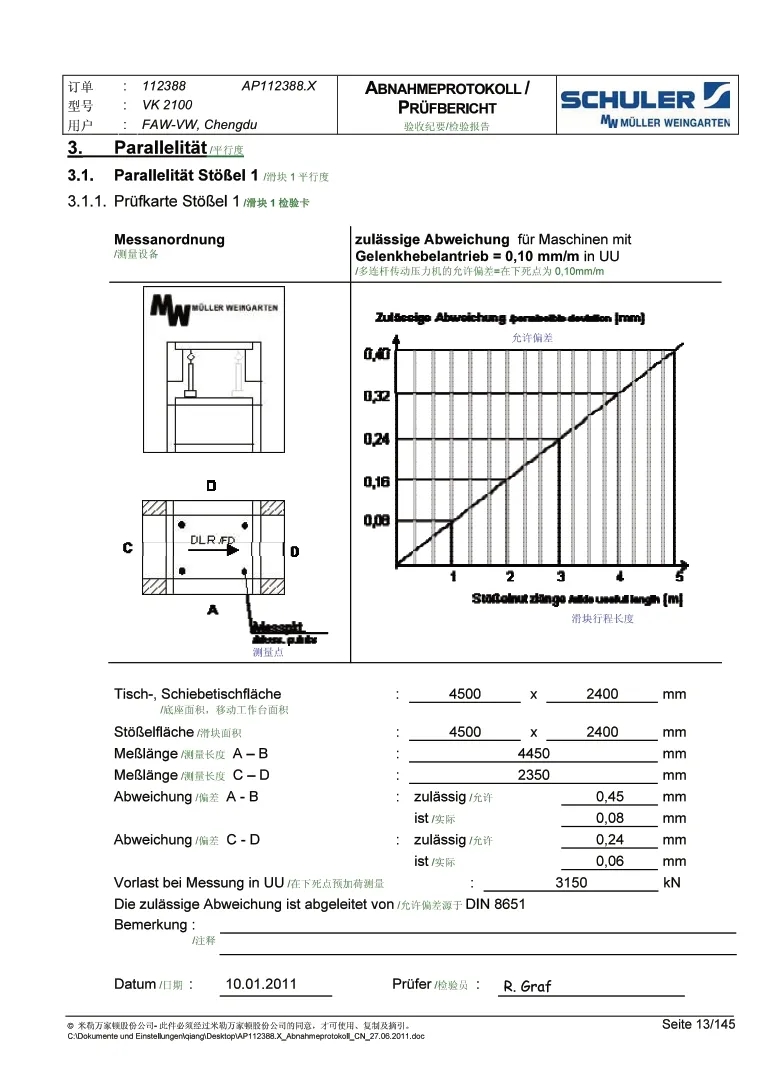

      调试压机移动工作台与上滑块工作台平行度误差为0.1mm/m,4.5m×2.5m 的压机, 平行度误差为0.45mm,两台压机一台为0 ~+0.45mm,另一台为-0.45mm ~0,都为合格,如图3 所示。两台设备的合格累积误差可达0.9mm。
图3 滑块与工作台平行度标准

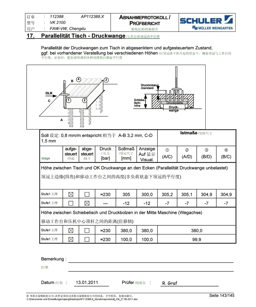

      顶冠的平行度误差是0.80mm/m,顶杆最大距离为4m,顶杆的平行度误差在3.2mm 以内为合格, 顶冠平行度标准如图4 所示。
图4 顶冠平行度标准

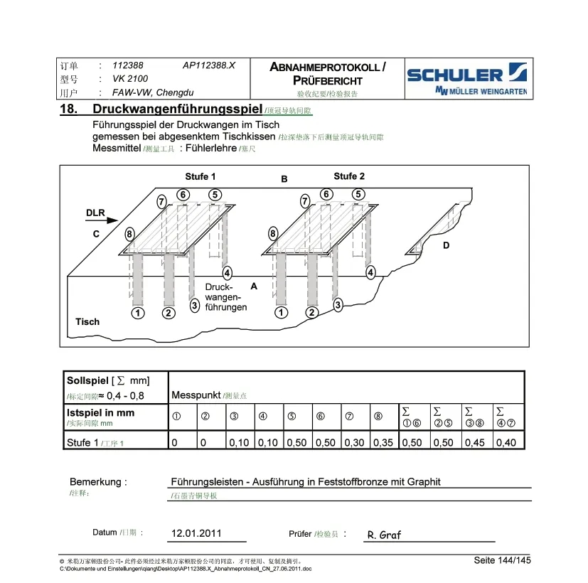

      顶冠导向间隙误差为0.4 ~0.8mm,即为合格。顶冠间隙标准如图5 所示。
图5 顶冠间隙标准

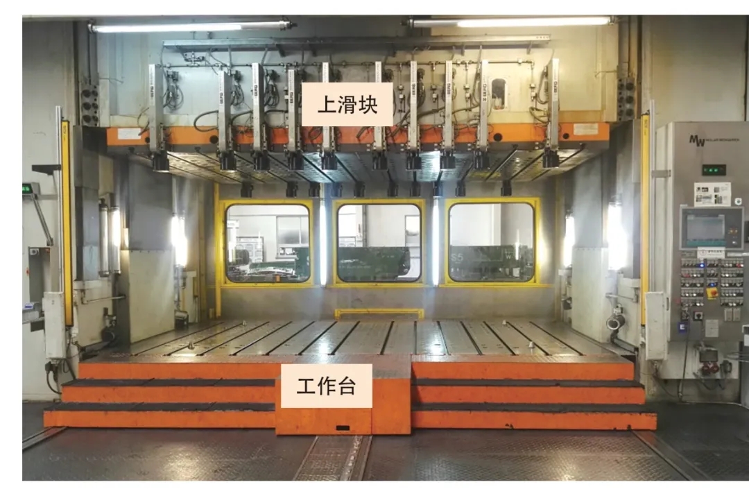

⑴上滑块:上模座平行精度随上滑块平行精度变化(为滑块平行精度+模具平行精度);到下死点与限制器镦死后,上下模精度为模具精度。
⑵上液压垫或气垫:上液压垫及压料板与下模平衡块或型面接触后,上液压垫及气垫平行精度为平衡块精度或型面精度。
⑶挤压缸:上模座与压边圈接触后,挤压缸平行精度随上滑块平行精度变化(上滑块精度+压边圈研配精度),如图6 所示。

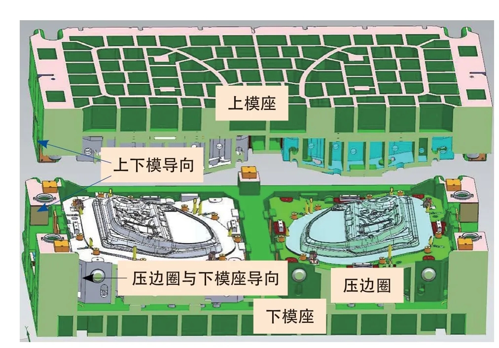

     模具的导向精度行业标准规定模具上下模座的导向间隙,拉延模为0.05 ~0.08mm 以内,后序模具为0.05 ~0.1mm以内,压边圈与下模座导向间隙为0.05 ~0.1mm 以内,拉延模具剖视图如图7 所示。
图7 拉延模具剖视图
模具工作时的精度状态
⑴上模工作过程:以上滑块的平行精度+上模平行精度进行工作;上下模到下死点与限制器同时接触时,为上下模制造精度;
⑵压边圈工作过程:压边圈与上模接触后,压边圈精度为上滑块的平行精度+压边圈研配精度,直到工作完成;
⑶后序压料板工作过程:压料板与下模接触后,压料板平行精度为下模平衡块精度或型面精度,直到工作完成。
