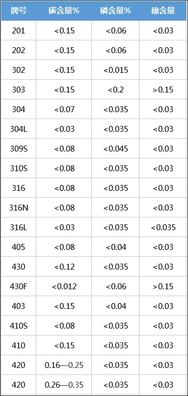

不锈钢硫、磷元素
钢的含硫量不得超过0.05%;一般钢中含磷量限制在0.0%以下。所以硫磷含量是一很重要指标,碳素结构钢和优质碳素结构钢就是根据它划分的:硫,磷含量皆不超过0.04%的钢,称为优质钢;硫含量不超过0.03%,磷含量不超过0.035%的钢称为高级优质钢;硫磷含量各不超过0.025%的钢称为特级质量钢。常见不锈钢硫磷含量含量如下:
