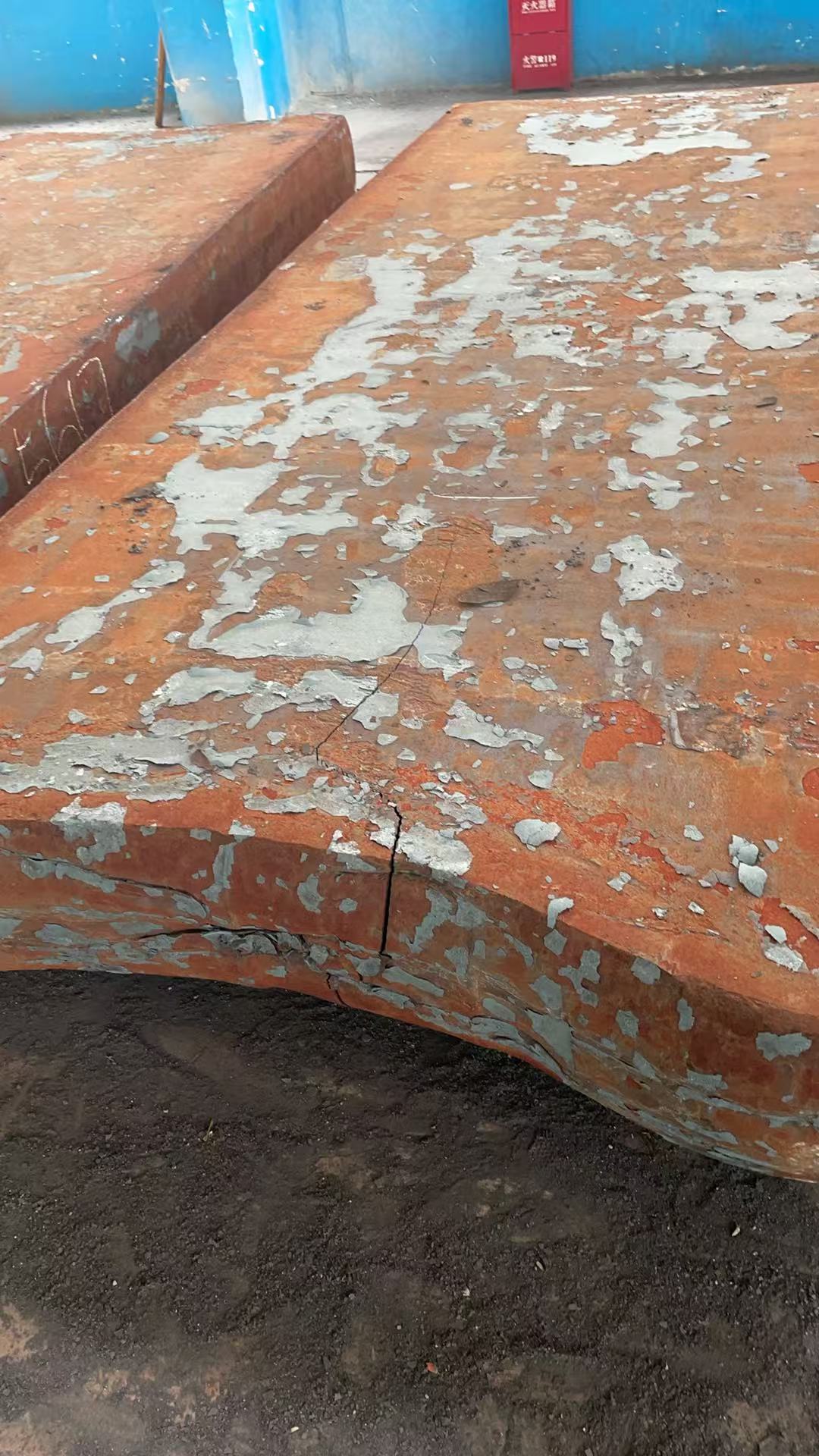

1.2311锻件热处理后开裂,如何避免此类问题?
开裂问题
开裂问题

看裂纹像是应力裂纹

貌似是淬火应力开裂,可以取样分析下

裂纹源这头是冒口端吗?

取样做组织分析,才能判定

冒口端缺陷延生过去的,主要原因应该是锻后风冷或者雾冷导致断后温度过低缺陷裂纹延生过去的

注意三点,1,分析一下材料问题,2,沾水后空冷温度不要太低,3,注意化学成分中含锰量

控制冷速,建议先做一下CAE仿真

冒口端引起的淬火裂纹

沾水后空冷温度太低,
