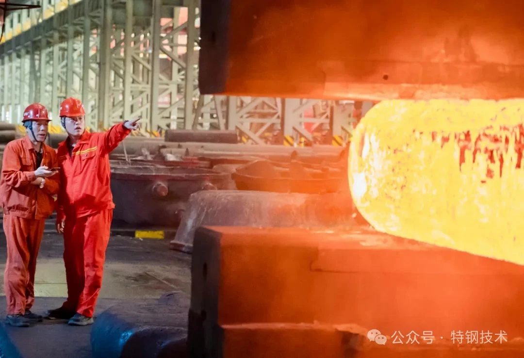

 东特股份锻造条线成功锻造的2Cr12NiMoWV扇形板,经过跟踪客户近半年的使用情况,客户对产品质量和性能都达到较高满意度,对公司给予高度评价。该产品的成功生产,填补了公司在该类产品领域空白,为进一步开拓异形件市场奠定了坚实基础。
2Cr12NiMoWV不锈钢是一种具有高强度、高韧性和良好耐腐蚀性能的合金材料,广泛应用于航空航天、能源、化工等领域。扇形板是卷取机的关键部件,不仅需要承受拉、压、剪切、弯曲、扭转等交变复合作用力,而且扇形板直接与带钢相接触,直接影响带钢卷取的质量,因此,扇形板锻件质量对产品性能起着至关重要的作用。
公司承接的2Cr12NiMoWV扇形板合同是供某特殊钢材料应用技术研究所使用。据了解,目前国内扇形板锻件的生产技术方案存在着一定生产瓶颈问题,对产品性能和生产设备有很大影响。公司对这一生产任务高度重视,锻造条线成立了扇形板锻件攻关小组。
为了攻克生产技术瓶颈,攻关小组查阅相关资料,结合生产实际对技术难题进行攻关,积极推动技术创新,优化加工工艺。经过不懈努力,攻关小组成功开发出了利用圆弧砧锻造2Cr12NiMoWV扇形板的新工艺。这一工艺具有显著优势:一是提高产品质量——圆弧砧的特殊形状能够使金属在锻造过程中更加均匀流动,减少内部缺陷产生。同时,通过精确控制锻造参数,可以实现扇形板尺寸精度的大幅提高,满足高端应用领域的严格要求。二是提高生产效率——圆弧砧锻造工艺采用自动化设备和先进的控制系统,能够实现高效、连续生产,不仅提高生产效率,而且降低生产成本。三是降本增效——圆弧砧锻造过程中,金属的变形更加合理,所需的加热煤气消耗较低。同时,该工艺产生的废料较少,对成本控制更加有利。
生产过程中,严格执行质量控制体系检验要求,攻关小组对原材料、锻造工艺、冷却处理、后续加工等环节进行全程监控和检测,生产任务圆满完成,经检测,产品成材率达到较高水平,性能及探伤合格率100%。这标志着公司锻造条线利用圆弧砧成功锻造2Cr12NiMoWV扇形板,而且产品尺寸精度高、内部组织均匀、力学性能稳定,很好地满足了客户对高性能零部件的需求。
