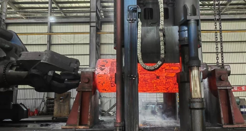

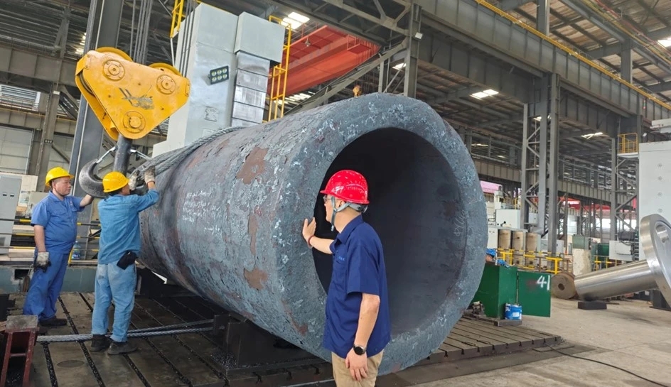

  近日,德阳融发能源装备有限公司成功完成1件静压机项目主锻件筒体的锻造,实现公司在超长、超重、超薄筒体生产方面的突破。
该产品规格为Φ2130/Φ1690*5340,毛坯重量达90余吨,工艺重量75吨,属超高压设备用主锻件。在公司的锻件生产史上,属于同时具备超长、超重、超薄特点的“三超”锻件,存在几个制造难点:1、锻造成形;2、性能及内部质量要求非常高;3、机加内孔困难。
德阳装备公司组织锻造、热处理、机加方面的专业生产、技术人员,积极开展锻造、热处理、机加工艺技术攻关,研究一套生产超长筒体的工艺方法;在操作上,锻造克服了操作机夹持与旋转困难,成功实现超长、超重筒体的拔长与扩孔操作方法。
   ◆    锻造方面
一是研究马杠拔长+马杠扩孔的成形工艺方法,有效规避芯轴拔长+马杠扩孔的的成形要求,解决超长件扩孔难题,实现长度5450mm锻件扩孔;二是解决超重件扩孔成形,实现拔长、扩孔工序抬料的操作方法,实现75吨以上空心锻件的生产;三是解决超薄件的芯轴拔长壁厚控制,实现超薄件的扩孔成形。摸索出一套扩孔成形的操作方法,为生产此类产品积累经验;四是设计与制作专用工装,节约大芯棒投入,此项节约成本投入50万元,并以最经济与快捷方式组织工装制作,采用报废辊轴制作马杠,节约钢锭采购投入约30万元。
◆ 热处理方面
进行新材质的工艺研究,制定提高晶粒度与性能的工艺措施。主要从锻造成形始锻温度和变形量来控制锻件原始晶粒度。采用调质前增加正火的工艺方法提高成品晶粒度,多措并举,达到提高锻件内部质量的目标。重点研究台车炉加热防变形的工艺方法,采用工装制作防止热处理变形。
◆ 机加方面
为实现内、外孔加工,重新研究卧车加工内孔方法。重新制作托架,并通过工装的改进,实现内部全工序生产。
