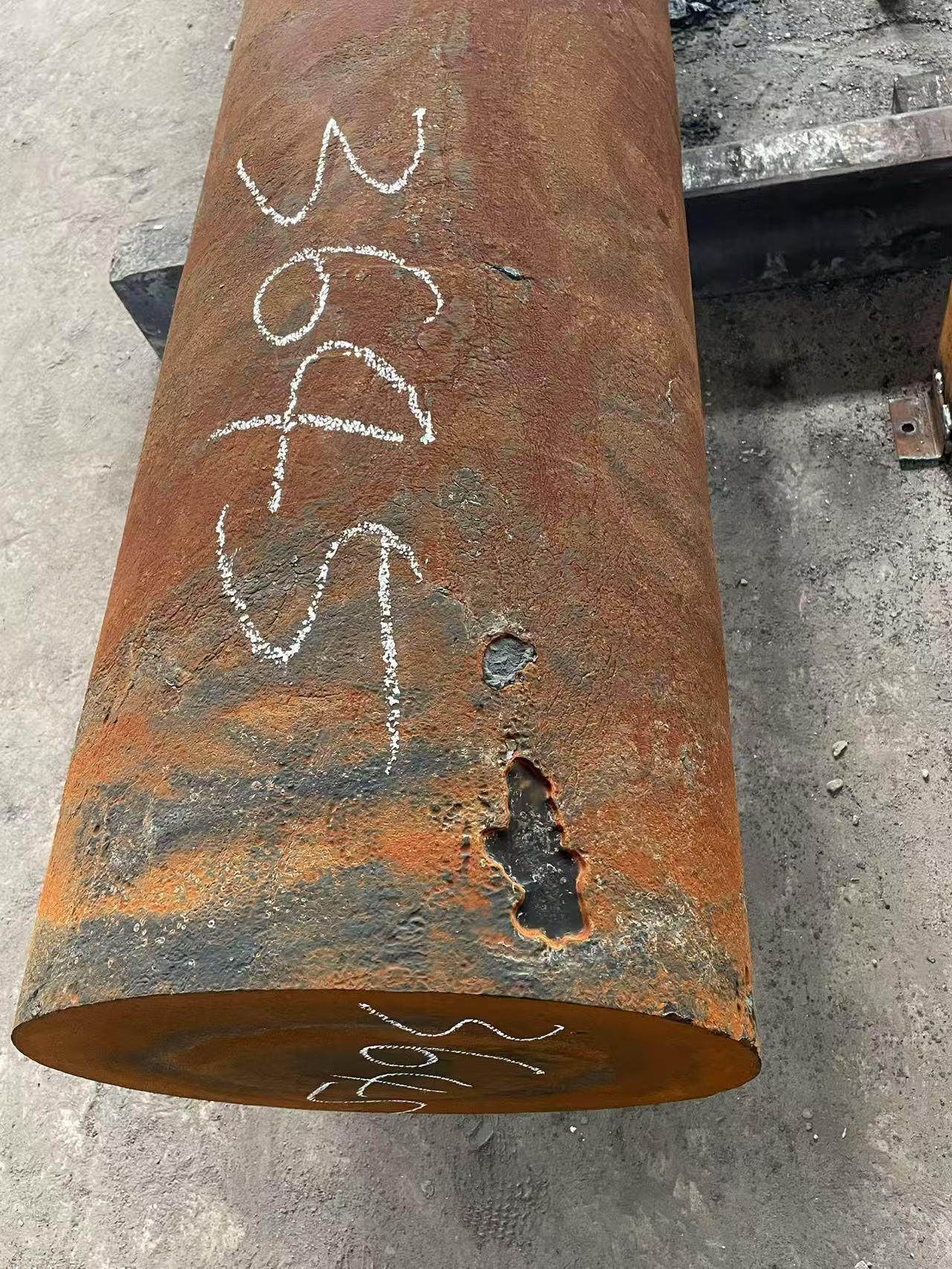

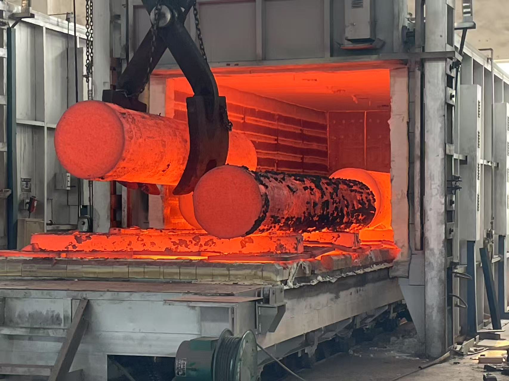

1.在热处理炉内的一根圆棒,锻件表面布满氧化皮
2.超细化热处理都锻件表面凹坑较深,约5mm左右

发表于 2025-5-26 21:45:25 | 显示全部楼层
炉子里有没有处理过有色金属?

 楼主| 发表于 2025-5-27 11:26:06 | 显示全部楼层
没有,不做有色金属

发表于 2025-5-30 06:53:54 | 显示全部楼层
你们的超细化温度是多少?

 楼主| 发表于 2025-5-30 14:09:51 | 显示全部楼层
超细化温度1025℃
