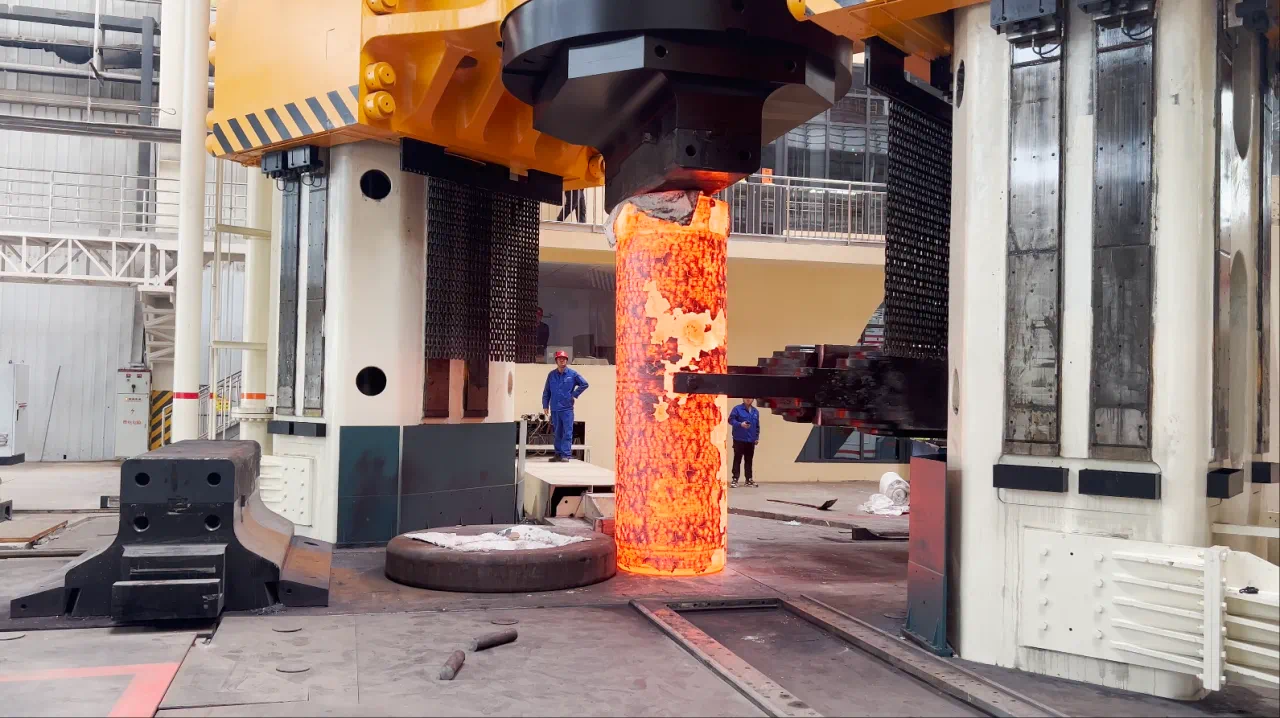

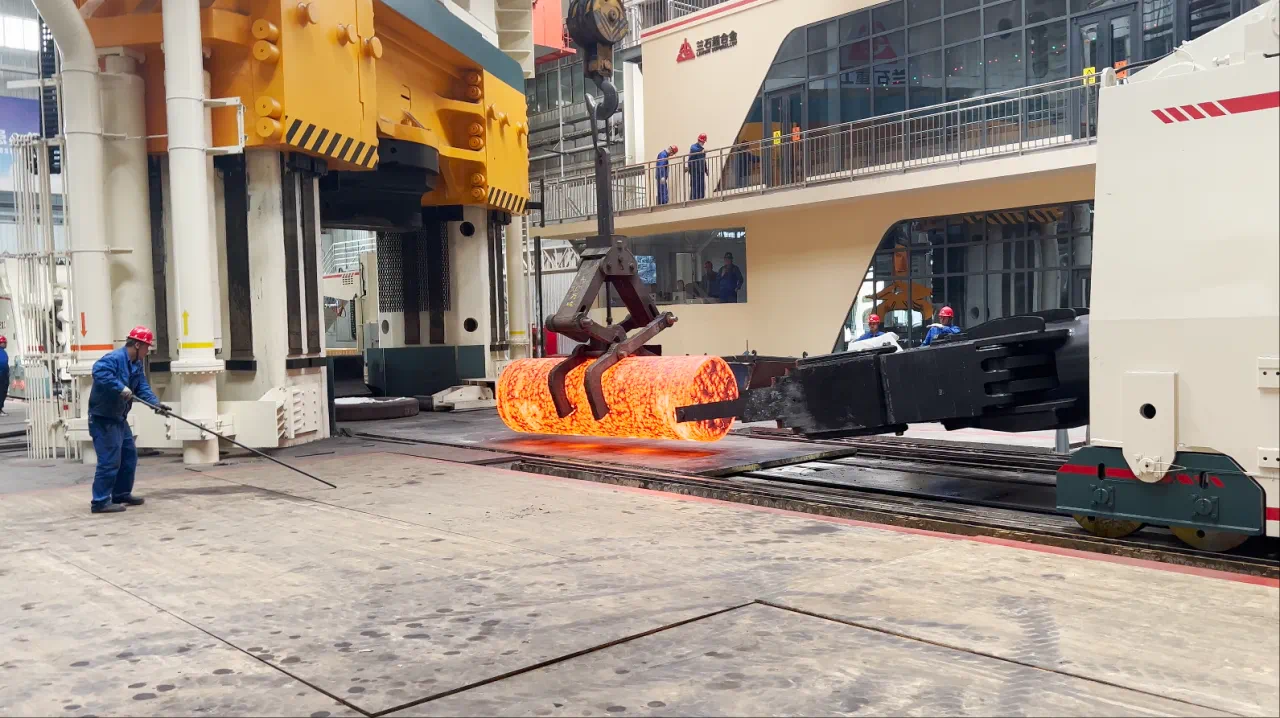

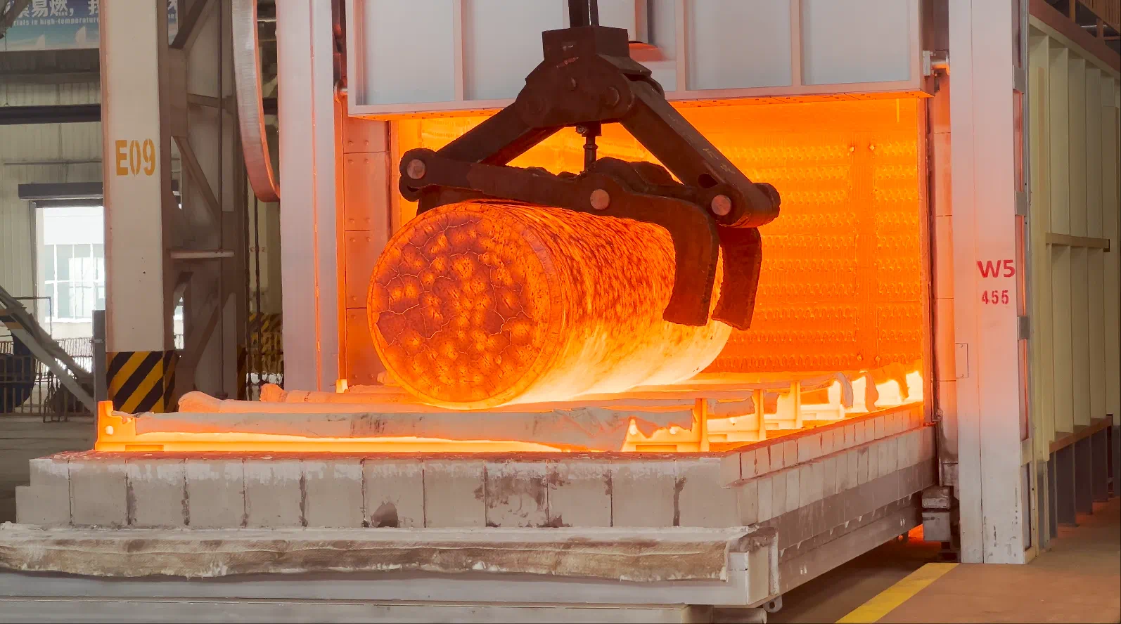

近日,兰石重装超合金公司依托前期对大吨位锻件锻造模拟数据的积累及工艺验证,成功实现17吨钛合金的开坯锻造,刷新国内单体钛合金锻造的最重记录。
大规格坯料锻造传统工艺坯料心部与表层变形量差异普遍大于15%,兰石重装超合金公司通过优化锻比与锻造速率工艺参数,依125MN快锻压机组强大压力,实现了17吨钛合金坯料心部与表层变形量差异小于5%,为兰石重装超合金公司20吨及以上钛合金产品生产积累了生产制造经验。
