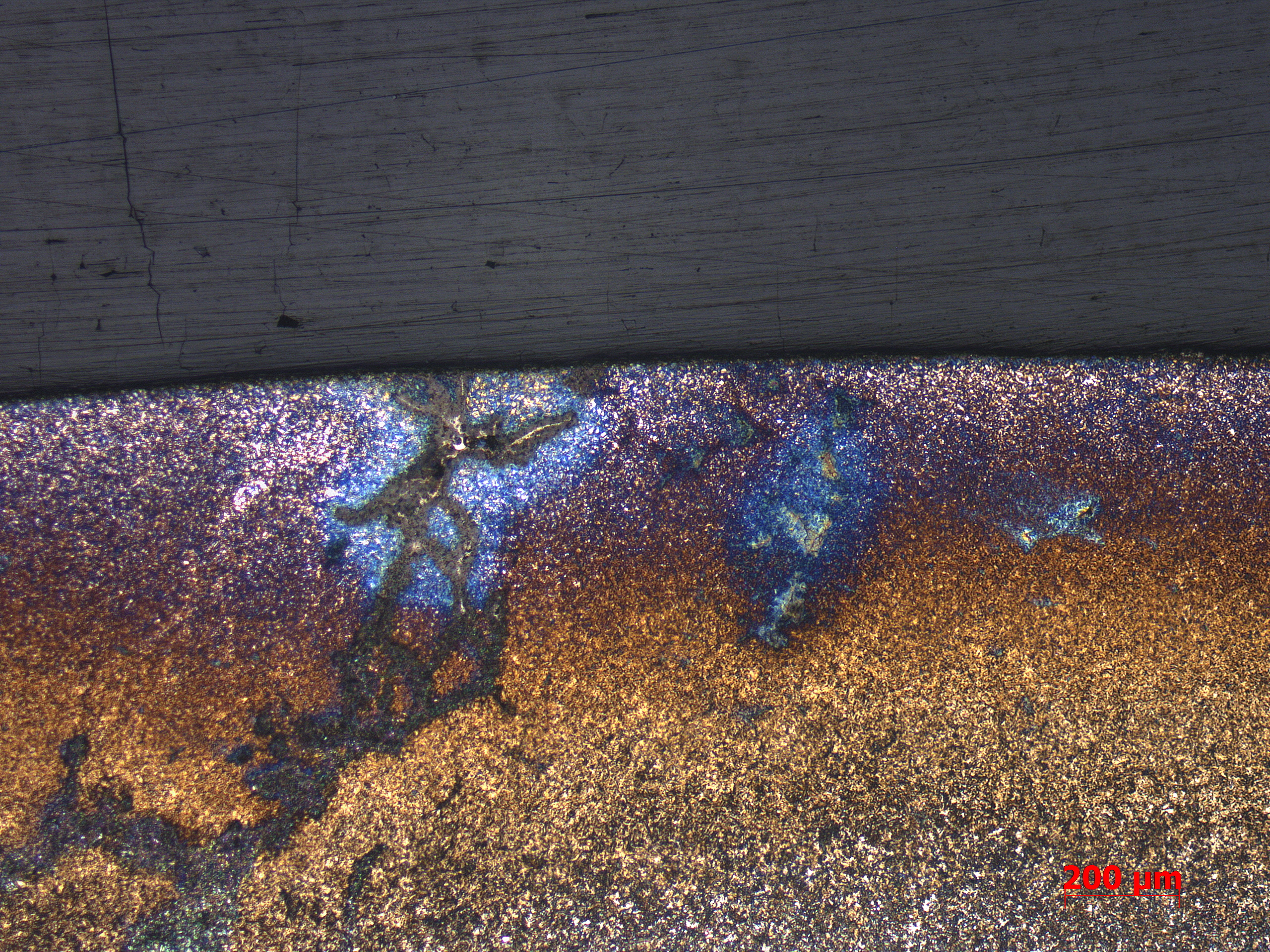

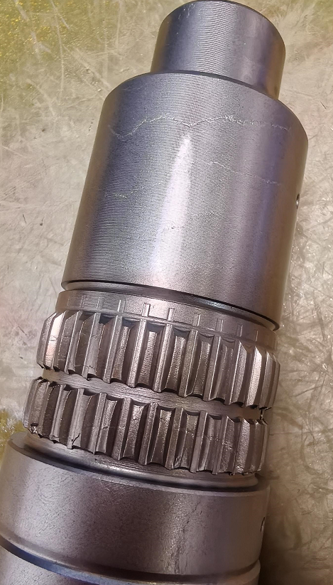

大家看一下这种裂纹一般是原材料问题,还是其它原因造成的?

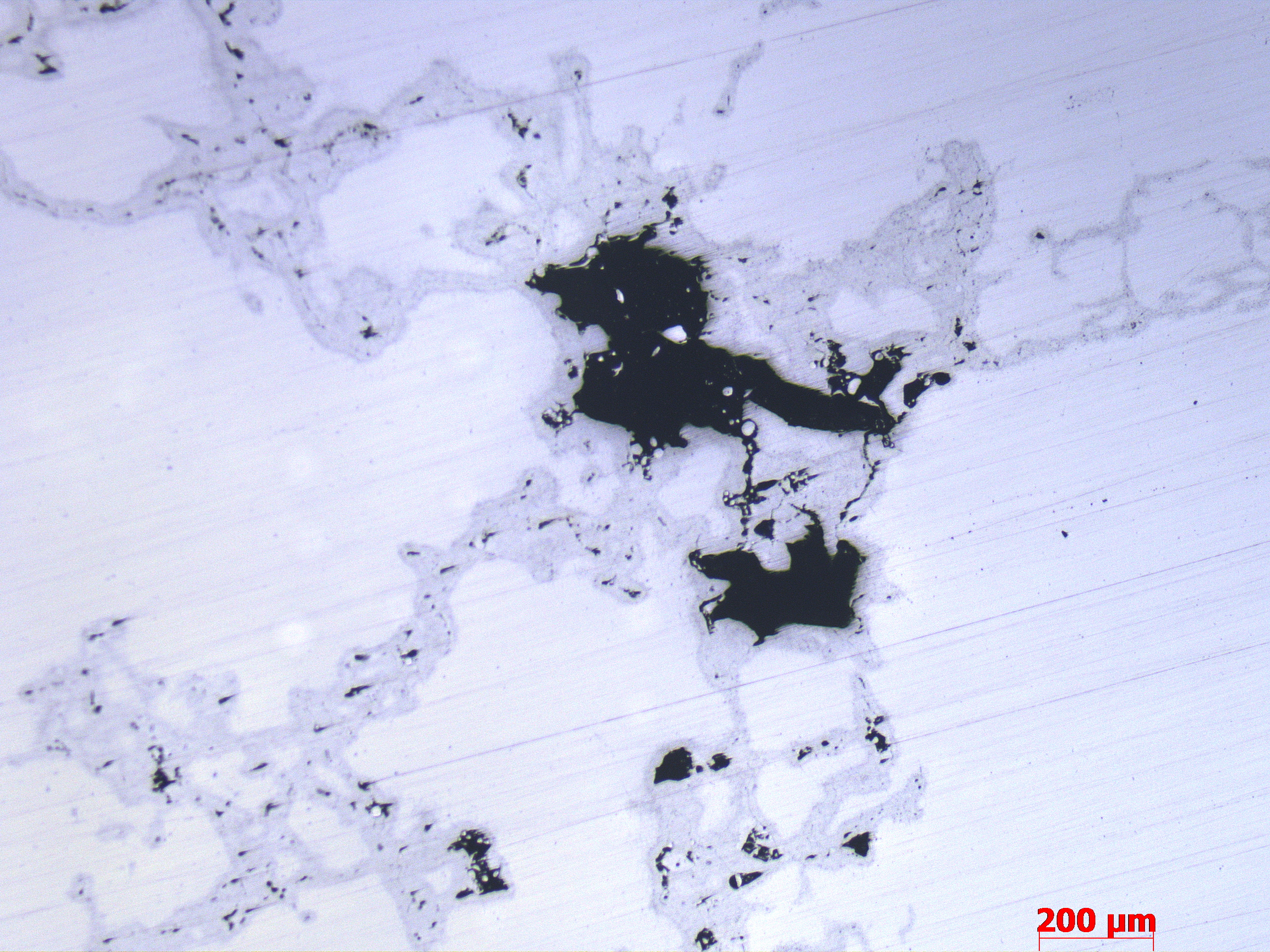

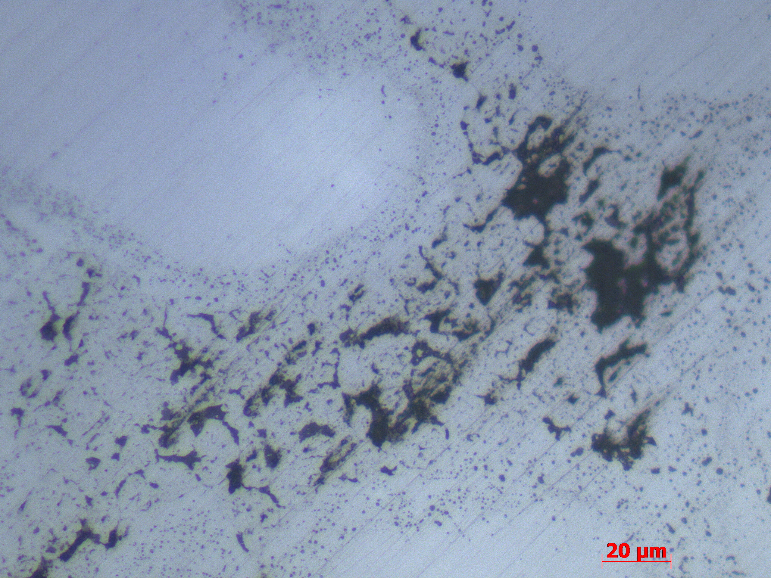

看着有点像过烧

看样子心部有缩孔、疏松类的缺陷。

是锻造加热中产生的过烧;如果是材料缺陷,一般会有大量的夹杂物,而且位于材料的中心部位.
