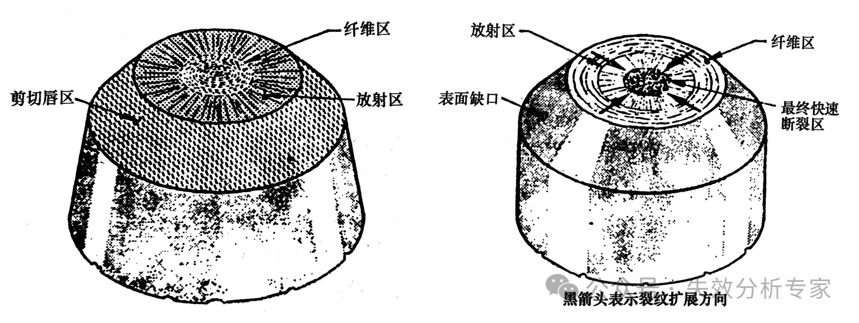

1. 宏观断口三要素:通常情况下,金属材料宏观断口分为纤维区、放射区和剪切唇区,三个区域的位置、形状、大小及分布受到金属材料的材质、温度、受力状态等因素的影响会有所不同。对于拉伸试样断口而言,纤维区一般位于试样的中心位置,最边缘为剪切唇区,此时裂纹源位于纤维区的中心,裂纹朝着四周快速扩展形成放射区,直至试样边缘形成剪切唇。如果试样边缘有缺口时,裂纹的扩展方向会正好相反,此时裂纹源位于试样边缘缺口处。

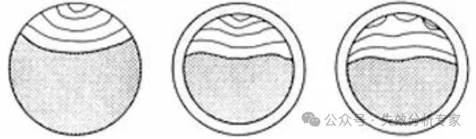

3. 贝纹线:在疲劳断裂断口上,贝纹线像同心弧线,从裂纹源向外扩展,类似池塘涟漪,一般疲劳裂纹源位于贝纹线的曲率半径最小处。但工件有表面缺口或应力集中、具有缺口效应或者有多个裂纹源时,贝纹线可能不再是规则、同心的弧线。

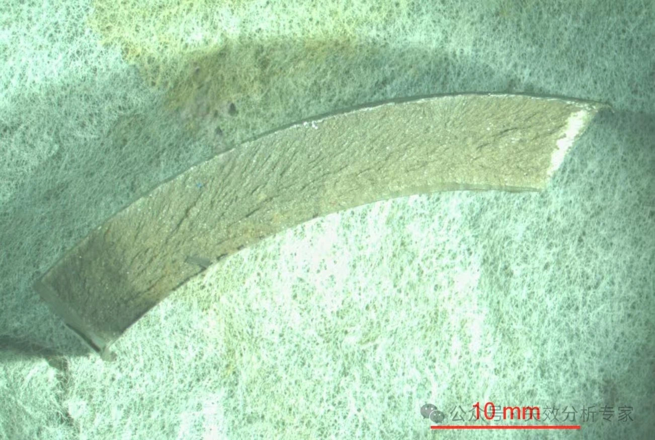

5. 磨损:相接触的零部件之间,以及裂面之间在受到机械外应力作用下,有时候会形成机械接触,产生一定的塑性变形,宏观上表现为机械磨损。比如一疲劳断裂失效的弹簧,在受到循环拉压-扭转载荷交变应力作用下,工件并未完全裂开时,在初始断裂区由于相互接触而在力的作用下不断地摩擦磨损,在裂纹源处会形成光亮的宏观断裂面,在下图中3点钟-6点钟方向所在的区域,磨损较为严重,该区域为裂纹源,在上部区域有疲劳条纹微观特征。有时候比较严重的情况是,在整个疲劳断口的扩展区也会有明显的磨损迹象,只在极少数区域才能发现疲劳辉纹微观特征。
