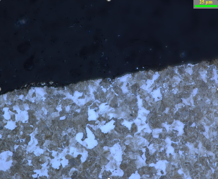

各位老师,82A的盘条含碳量0.85,930℃保温,520℃铅浴以后,组织里的白色方块是不是铁素体?是腐蚀和显微镜调整的原因吗?

腐蚀好像有问题,硝酸酒精重新配一下。
