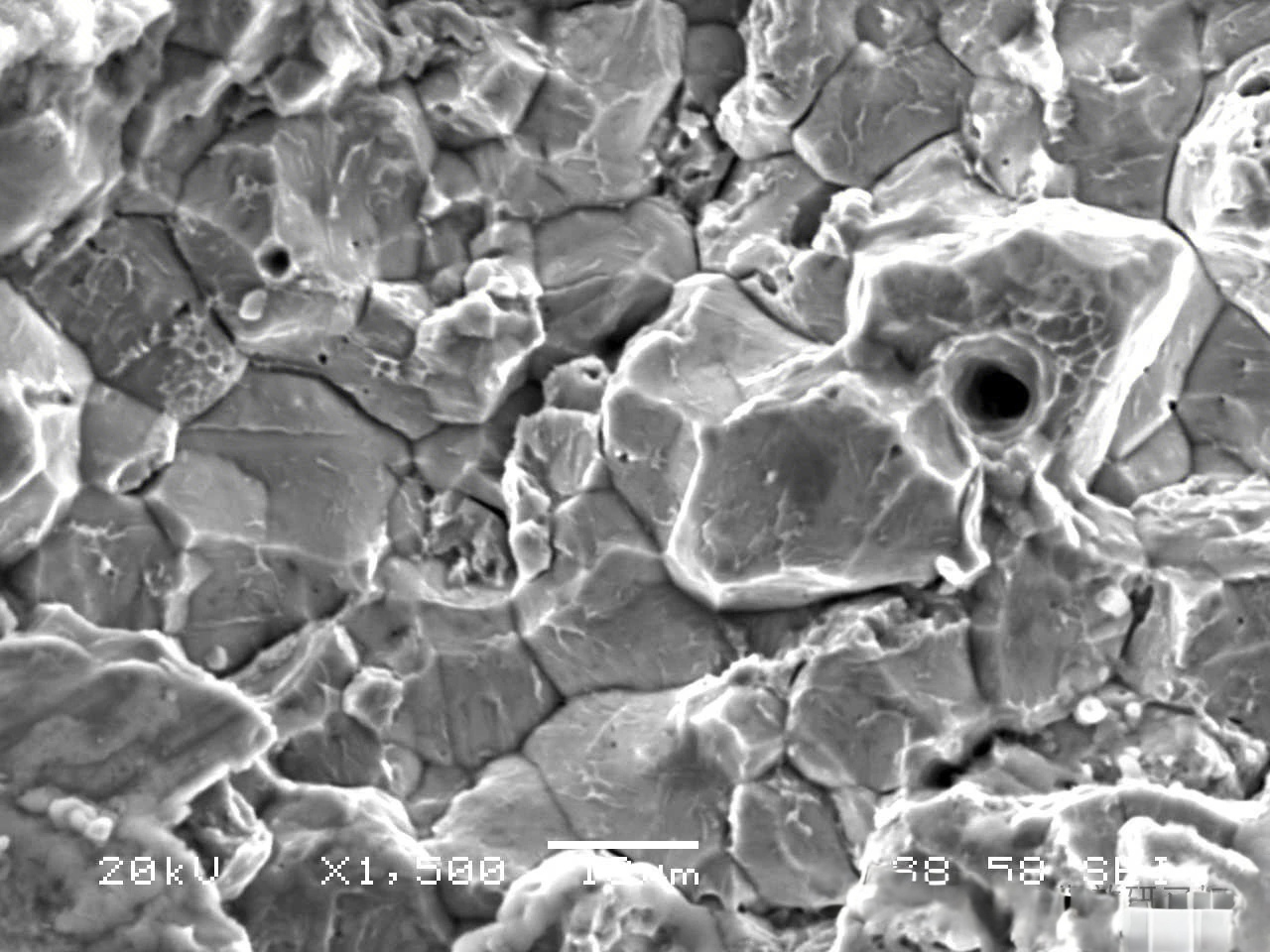

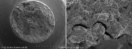

1、氢脆(Hydrogen embrittlement,又称氢致延迟断裂)
金属材料在生产、加工或使用过程中吸收氢,在应力作用下,氢向应力集中区域(晶界)扩散聚集,在晶界处优先形成微小裂纹,随着应力的持续作用和氢的不断扩散,裂纹快速沿着晶界面扩展,直至发生断裂,氢会明显降低材料的韧性和强度。下图为高强度螺栓氢脆断口,宏观断口无明显塑性变形,有放射线特征,高倍下SEM能看到沿晶断裂特征,在晶面上能看到鸡爪纹和气孔,晶粒与晶粒之间有较多二次裂纹。

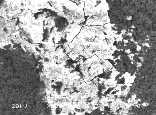

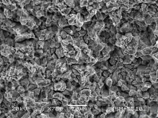

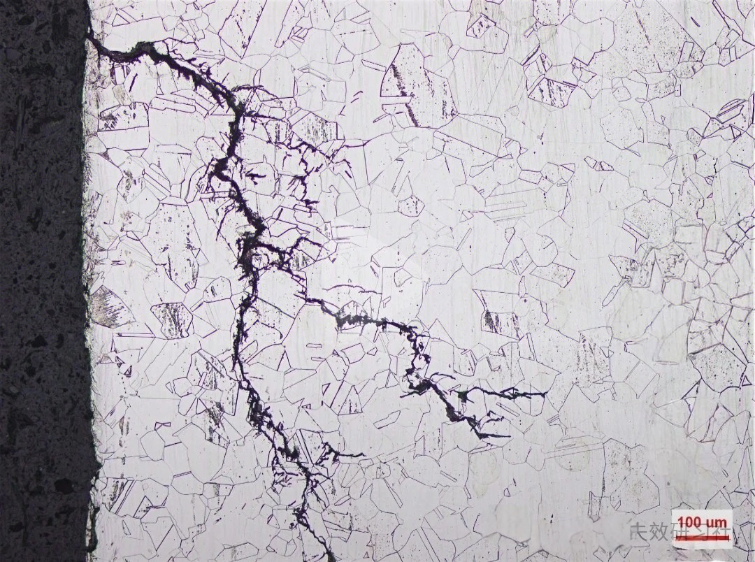

2、应力腐蚀开裂(SCC)
金属在拉应力和特定腐蚀介质的协同作用下,经过一定的潜伏期后发生的脆性断裂。应力腐蚀开裂可以分为三个阶段:第一阶段为腐蚀引起裂纹或蚀坑,也是导致应力集中裂纹源形成的阶段;第二阶段为裂纹缓慢扩展阶段,即由裂纹源发展到能够承受最大载荷的极限应力的阶段;第三阶段为裂纹失稳、快速扩展直至破断阶段。在对还未完全破断的应力腐蚀开裂零件做金相分析时,我们能清晰地看到应力腐蚀裂纹扩展的路径,裂纹一般起源于表面或次表面,呈穿晶或沿晶路径扩展。
对于完全破断的应力腐蚀断口,如下图,断面上能明显看到腐蚀介质,呈网状龟裂的泥状花样,通过腐蚀介质的成分分析,可以判断出周围环境介质参与了应力腐蚀过程。高倍下SEM能看到沿晶+二次裂纹特征。

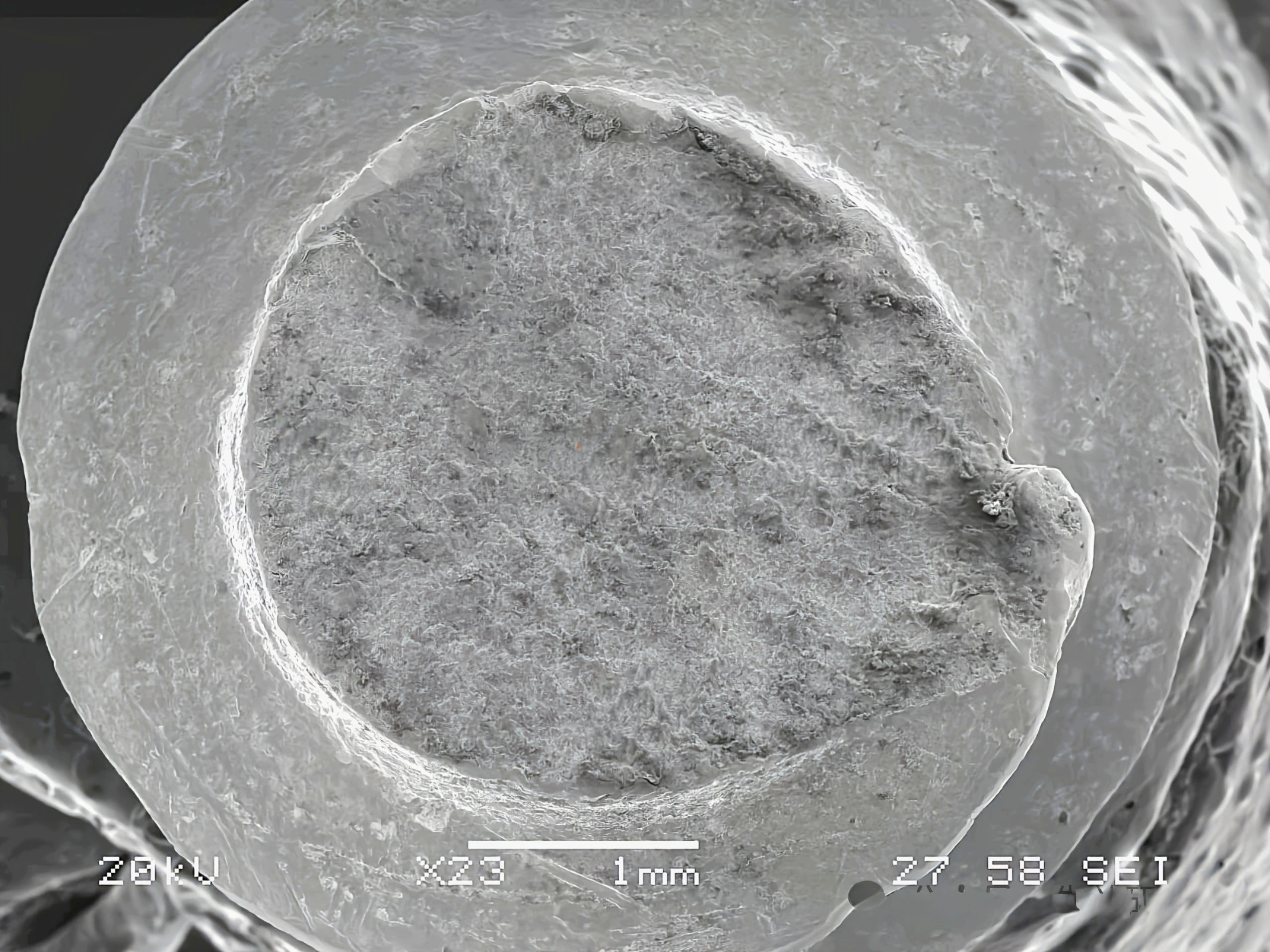

3、蠕变断裂
金属材料在长时间的高温和应力作用下,发生缓慢而连续的塑性变形,即蠕变。随着时间推移,蠕变变形不断积累,当材料内部的损伤达到一定程度时,会形成裂纹并逐渐扩展,最终导致断裂。这种断裂在高温下工作的金属构件,如航空发动机涡轮叶片、蒸汽管道等中较为常见。如下图为镍基高温合金持久蠕变断口,无明显宏观塑性变形特征,高倍下虽然有较多韧窝,但是存在沿晶二次裂纹,说明材料的蠕变塑性较差。
