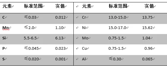

      作为无缝管的管坯有不同规格产品,直径大于φ130mm的采用锻造成型,小于φ130mm的管坯采用热轧成型,生产工艺流程:配料→电弧炉冶炼→氩氧炉精炼→钢包炉精炼→模铸钢锭→表面处理→锻造(热轧)管坯→固溶处理→检测→管坯成品2.2S38815标准化学成分与实测值如表1
表1 S38815的化学成分(wt%)

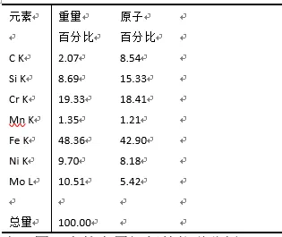

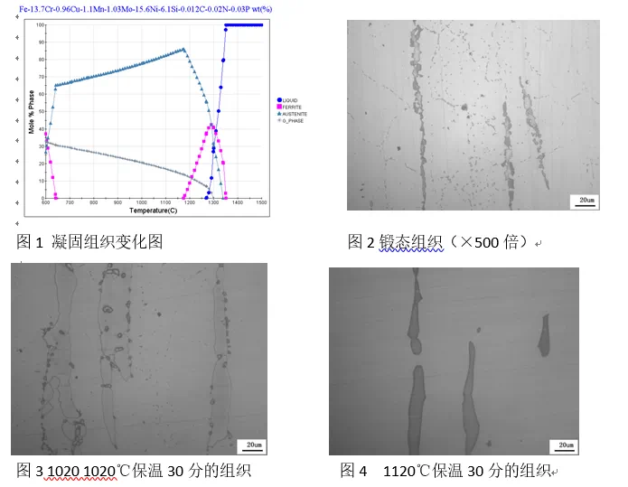

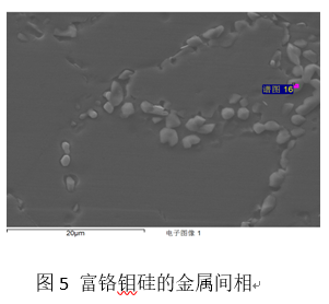

      根据本钢种的化学成分利用软件计算,如图1,从图中可以看出,本钢种虽是奥氏体不锈钢,但在高温下的组织会存在富硅相和铁素体组织,此两相组织均会影响到材料的热加工性能。取样做金相分析,图2-4为高倍下的金相图,有铁素体和呈点状与块状的CrMoSi金属间相;铁素体含量约在13%左右,在经高温固溶处理后,金属间相消除,在不同的温度下做固溶实验,1000℃和1020℃的实验均能发现析出相的存在,当热处理温度大于1060℃,金属间相方可消除。金属间相不仅影响钢的热加工性能,也会影响钢的腐蚀性能,材料在热加工过程中要避免金属间相的存在,通过高温下的保温让金属间相溶解。

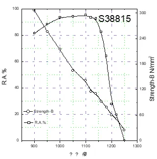

    取φ12mm试样做不同温度下的高温力学性能,热塑性试验在Gleeble热模拟试验机上进行。试样以15℃/s升温到拉伸温度, 保温480s,以1.5 s-1的应变速率进行拉伸,直到试样断裂,并且立即对试样进行淬水冷却,结果见表3;从结果中可以看出,本材料的高温变形抗力偏大;图6为延伸率、断面收缩率与拉伸温度的关系图。

图6 热模拟图
