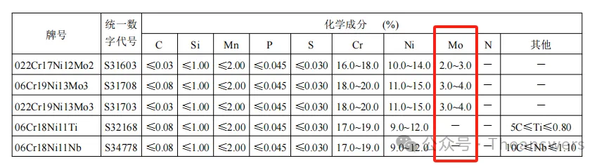

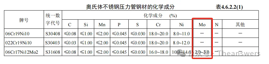

二、先看一下《材料与焊接规范》(2024)中不同牌号的不锈钢中Mo含量的范围:
概述:Mo含量的增加不仅可以提高不锈钢的耐腐蚀性,还可以增加材料的强度和硬度以及高温性能;现在大多数2G类化学品船中,由于装载的货品种类多,一般对Mo的含量有要求,与液货相关的管线以及阀附件也都对Mo含量有一定的要求,那么作为小编提醒你们注意在订协议的时候要注明Mo含量值,以免订错材料。
