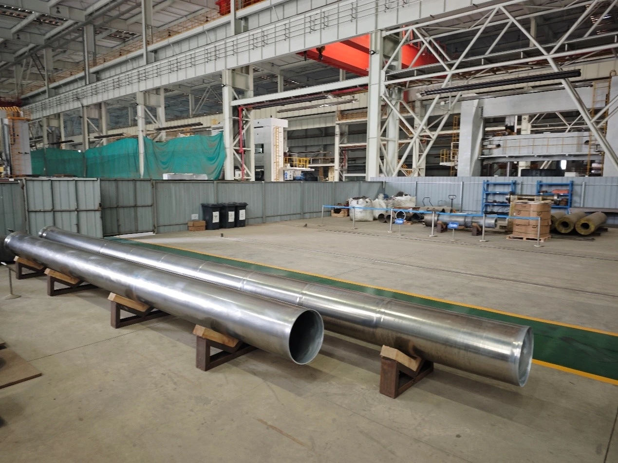

2025年3月14日,10800mm超长外台阶旋压成型管顺利通过工艺验证并完成制造!该成果标志我国最长的大直径外台阶旋压成型管在融发核电全资子公司烟台台海玛努尔核电设备有限公司制造完成。

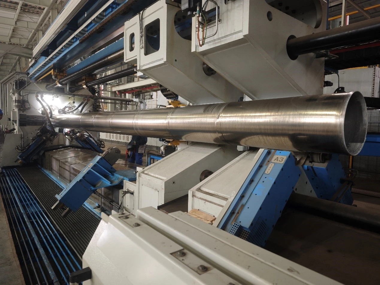

图1  超长外台阶旋压成型管制造过程图公司通过科研攻关,从316LN材质、N08367管缩比样件逐步开展工艺验证,2025年3月10日实现了外径508mm、壁厚9.53mm、长度8400mm的UNS N08367旋压直管的稳定制造。经检测,产品尺寸精度、表面质量等指标均优于顾客技术要求,且制造效率较传统工艺显著提升。依托前期工艺探索,3月14日,公司以某型号特种产品壳体为目标,完成了外径为500mm、壁厚为5mm、总长度10800mm的外台阶旋压成型管,产品总减薄率达到了85%。
目前,公司已具备了φ110~φ650mm、壁厚5~20mm、长度不大于12000mm长管及外台阶管的旋压能力。以此次旋压技术突破为契机,未来公司将继续加强旋压技术攻关,加速推进高强钢、铝合金及其他特种材料的旋压工艺研发,助力公司在特种产品、航天及核电管道领域抢占市场先机,实现业务突破与持续增长。
