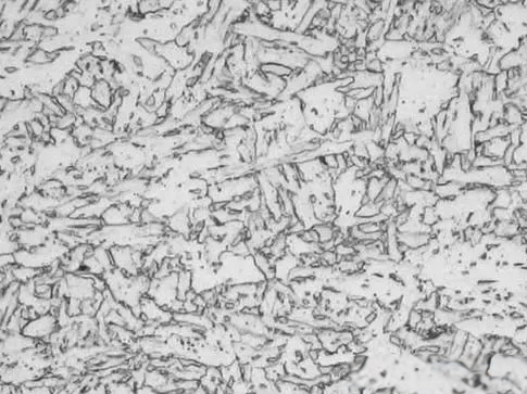

上贝氏体的特点是:对于碳素钢,转变温度较高,大约在600~350°C的范围,含碳量质量百分比大于0.4%。铁素体中含有过饱和的碳原子。该组织经过硝酸酒精浸蚀后,光学显微镜下呈羽毛状,见图1。
图1

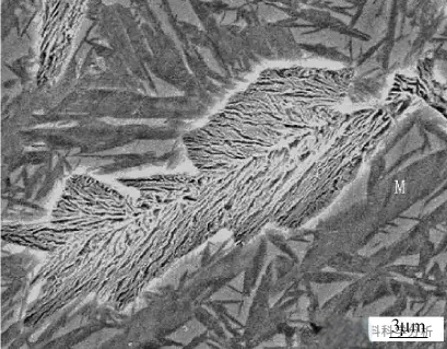

下贝氏体的特点是:该组织经过硝酸酒精浸蚀后,光学显微镜下呈黑色针状。铁素体中的固溶的碳原子比上贝氏体中的更高,见图2。

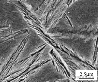

1、粒状贝氏体。近些年来,发现了一种粒状贝氏体,存在于低碳钢、低中碳合金钢中。其组织特点是在块状或针状铁素体内分布着一些岛状物。粒状贝氏体形成温度一般比上贝氏体转变温度略高。见图3。
