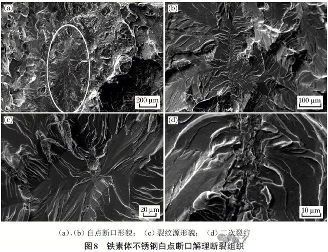

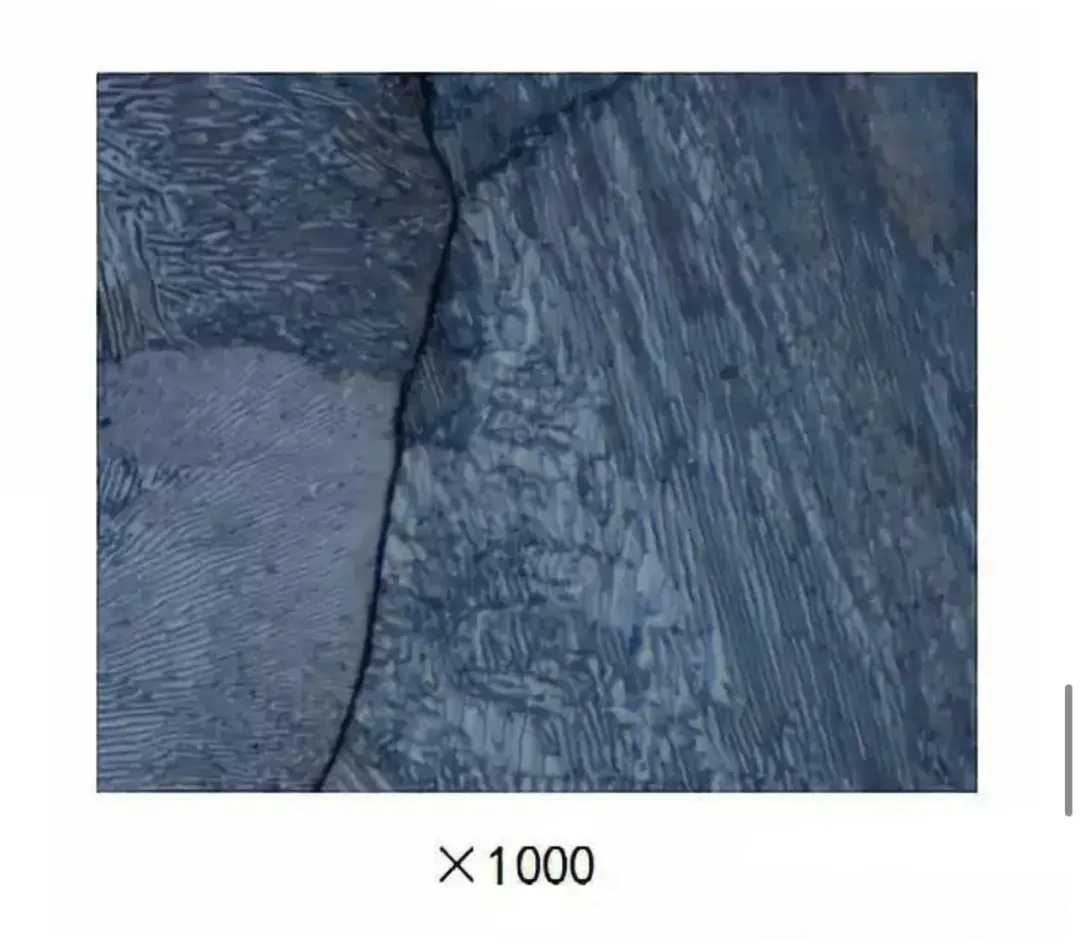

白点缺陷的形成与钢材中的氢含量、冷却速度以及微观组织结构密切相关。在钢材锻造或轧制过程中,由于高温下氢在钢中的溶解度较高,随着温度的降低,氢的溶解度逐渐减小。当冷却速度较快时,氢原子来不及从钢中逸出,从而在钢材内部形成过饱和状态。当这些过饱和的氢原子在一定条件下结合成氢分子时,会在钢材内部产生巨大的内应力。如果这些内应力超过了钢材在该温度下的断裂强度,就会在钢材内部形成微小的裂纹,即白点。
一、白点的形成机制与影响
白点缺陷的存在会严重削弱钢材的机械性能,如抗拉强度、冲击韧性和疲劳寿命等。特别是在高应力或复杂应力状态下,白点缺陷可能成为钢材断裂的起点,导致严重的安全事故。因此,预防和控制白点缺陷的形成对于提高钢材的质量和可靠性至关重要。
