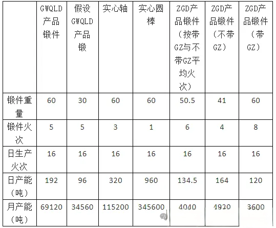

1、日产能=锻件单件重量(吨)*日生产锻件数量(个)其中,日理论(极限)锻件生产数量=24小时/(单个锻件火次*每火次工时)
2、以GWD产品 锻件在万吨水压机生产为例:钢锭重量100吨,材料利用率60%,则锻件单件重量60吨,单个锻件完成火次5火,平均每火生产时间1小时,更换工装出炉装炉等辅助时间0.5小时,则平均每1.5小时完成1火,24小时内可完成16火,月完成火次16火*30天=480火。
GWD产品锻件日产能=60吨*24小时/(5火*1.5小时)60吨*3.2个=192吨;
GWD产品锻件月产能=192吨*30天=5760吨;GWD产品锻件年产能=5760吨*12个月=69120吨。
三、产能分析:
通过分析,日产能取决于锻件单重和单个锻件的生产火次。单个锻件生产火次由产品特性决定,通过锻造工艺确定。
三、产能分析:
同样60吨重的锻件,比如实心轴,通常3火,那么,日产能提高到60吨*24小时/(3火*1.5小时)=320吨,月产能提高到320吨*30天=9600吨,年产能提高到9600吨*12个月=115200吨。即当锻件生产火次由5火次降低到3火次时,产能提高66.6%。
假设GWQLD产品锻件单重变为30吨,生产火次仍为5火,那么日产能=30吨*24小时/(5火*1.5小时)=96吨,月产量=96吨*30天=2880吨,年产量=2880*12个月=34560吨。即当锻件单重由60吨降低到30吨时,产能降低50%。所以,产能从根本上取决于锻件品种结构(锻件大小和复杂程度),即取决于锻件重量和火次。当生产极为简单的一火圆棒锻件时(假设锻件单重60吨),理论极限日产能可达到60吨*24小时/(1火*1.5小时)=960吨,月产能=960吨*30天=28800吨,年产能=28800*12个月=345600吨。

以万吨水压机为例:该压机由于结构设计的原因,通过分析,估算真实日作业时间极限16小时,其他8小时时间检修维护。因此,压机真实日作业产能极限为192吨/24小时*16小时=128吨,月真实产能128吨*30天=3840吨。年真实产能=3840吨*12个月=46080吨。为理论极限的66.6%
同样,上述分析没有考虑加热炉等因素的影响。假设新增的2台加热炉投入使用,那么4台加热炉同时加热钢锭的月能力为:30天/5天*2个钢锭*4台炉*5火次=48个钢锭*5火次=240火次。即理论上可满足压机月产480火生产48个锭能力的50%。考虑到压机真实开动率66.6%,真实月产火次为480火*66.6%=319.68火,所以,4台加热炉可满足240火/319.68火=75%。即真实日产能调整为128吨*75%=96吨,真实月产能调整为96吨*30天=2880吨,真实年产能调整为2880吨*12个月=34560吨。
