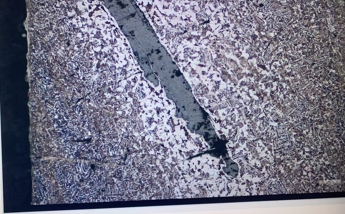

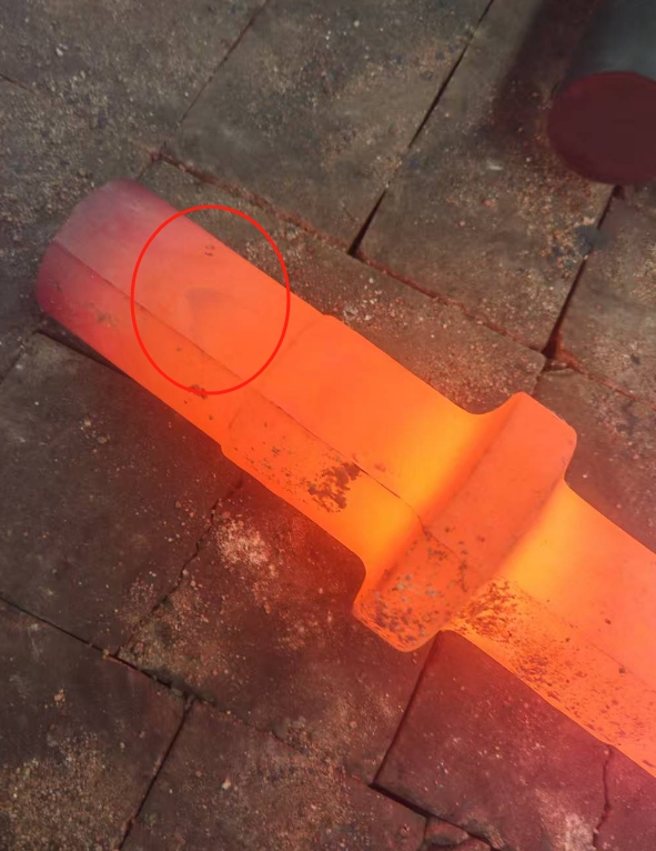

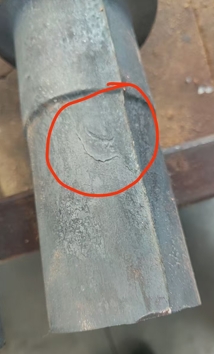

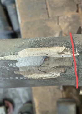

我公司有一个锻件,很简单,就是在中间挤一个台阶,但是在生产过程中发现在一端出现了折叠,按说,折叠的部位变形不大,怎么会产生折叠呢?老师们碰到多这样的问题吗?采用的是水平挤压的。

我就纳闷,变形大的地方没有,变形小的地方有
