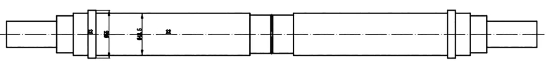

     楔横轧是一种节能环保、高效清洁的轴类零件近净成形技术。与传统轴类零件生产方法——锻造、切削比较,楔横轧工艺具有高效、节材、生产效率高、劳动强度低、环保、节能等优点。多用于汽车、发动机和变速箱的阶梯轴上。近年来,随着新能源汽车的迅速增加,楔横轧技术越来越多地被应用到新能源汽车电机轴的生产中。新能源电机轴的断面收缩率一般均小于35%,本案例电机轴断面收缩率仅为22.24%,其轧制图如图1 所示,常规的楔横轧件断面收缩率在35%~75%之间时,楔横轧成形的工艺条件良好,参数选择范围较宽,当断面收缩率小于35%时,属于小断面收缩率轧制。其成形难度增加,在过去对轧件的变形进行研究时,发现小断面收缩率不利于轧件的轴向延伸。参数选择不当,要么产生疏松、中空等内部缺陷,要么产生椭圆及螺旋痕等外部缺陷,根据杨翠苹等人的研究,还会产生螺旋组织缺陷。而螺旋组织缺陷会降低产品的机械性能,如果去除就必须有一定的加工余量,降低材料利用率。因此,解决小断面缺陷问题极有必要,为此,本文通过分析新能源电机轴案例及试验验证,提出了解决楔横轧电机轴小断面轧制缺陷的方法。
图1 新能源电机轴轧件图

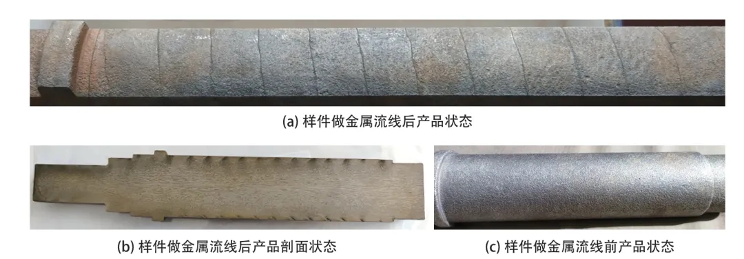

       样件送货后,客户做金属流线时,发现轴件长杆表面有螺旋状压痕,如图2(a)所示;纵向剖开后有深度约2mm,间距约14mm 等距离压痕,如图2(b)所示;仔细观察剖面图,可看到压痕犹如金属折叠到一块形成的折叠纹,未腐蚀前,表面无明显压痕,如图2(c)所示。
图2 样件做金属流线前后产品状态

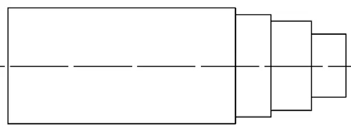

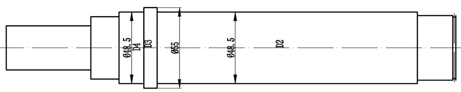

      为进一步确认缺陷产生的根本原因,做了以下分析验证:断面收缩率小于35%时,属于小断面轧制,其排料难度较大,且其排料难度随着杆部长度加长而增加,如图8 所示,D2 和D4 的断面收缩率同样等于22.24%,但是轧制过程中D4 表面未出现螺旋痕,是因为该台阶长度较短,还未来得及出现太大的排料阻力,就已经完成了台阶成形,而D2 台阶长度较长,约为176mm,成形过程既有径向压缩又有轴向延伸,压缩和延伸之间达到较好的匹配,才能保证轧件良好的成形质量,模具与轧件接触作用区直接影响轧件成形,因其断面收缩率小,接触区小,轴向力小,只有通过减小楔顶尖圆角才能增加其接触面积,所以该产品楔顶尖圆角设计的较小,约为R3mm,楔顶尖圆角过小,将会导致金属倒流,形成折叠裂纹。
图8 断面收缩率小于35%的新能源电机轴轧件图
