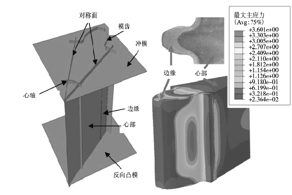

先进金属材料成形过程建模示例
图2|双金属齿轮锻造的有限元模型(左图)及最大主应力分布图(右图)为了进行有限的有限元分析,模型中包含一个齿。工件由外部边缘和心部材料组成,如右上图成形工件的截面所示(Politis, 204)
图2所示为利用刚性模具锻造双金属齿轮的应力分布图(Politis, 2014)。为了减少CPU的计算时间, 故将冲压机、 凸模和凹模设置为刚体。齿轮毛坯是铅芯铜环。通过建模和模拟,可以掌握材料的流动规律和模具的充填情况。除了获得应力应变分布情况外,还可以分析载荷位移曲线,进而优化坯料形状的设计、模具的设计以及成形工艺参数,最终锻造出高品质的齿轮。详细分析可以参考Politis(2014)的相关工作。
