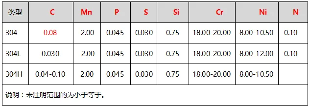

304、304L、304H的化学成分(%)表
304L是超低碳不锈钢,碳含量降到0.03%以下,可避免晶间腐蚀,并且在理论上抗应力腐蚀的效果比304要强,但在实际应用中效果并不明显。降低碳和添加钛的目的是一样的,但加钛的321冶炼成本较高,钢水稠,价格也较贵。
304H中的H 指的是高温,高含碳量就是高温强度的保障,GB150要求奥氏体钢用在525度以上时,含碳量不小于0.04%,碳化物是强化相,尤其是高温强度优于纯奥氏体。
三者中,含碳量最高的是304H,含碳量最低的是304L,而304不锈钢的含碳量在二者之间。碳含量越高不锈钢耐腐蚀性越差也越易生锈。含碳量的不同也导致其价格会有所差异,还是那句话用途不同要求也就不同。

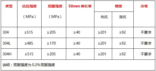

304、304L、304H的力学性能 表
另外,从这两个列表可以判定,认为304L可以代替304使用的观点是错误的,能不能使用与使用场合有关,而且按照容规规定,我们都没有权进行"材料代用",只有原设计部门才可以有权进行"材料代用"的工作,这一点请大家千万要记住。
