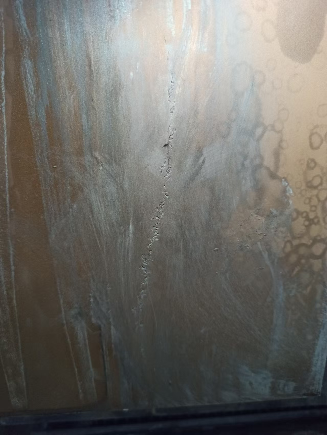

请教一下:我们公司的一款钢,在锻造后进行线切割下料过程中,发现如图所示的缺陷,这是原材料里的缩松吗,还是锻造工艺不当造成的?
钢为低碳合金钢,碳含量小于0.1%,含有5%Ni等其他少量合金元素。

原材料是钢锭还是板坯?

这是原材料的问题吧。

对照材料标准看看......

是电渣重熔钢锭

感觉是的 不确定

应该是原材料的问题

这应该是钢锭的问题,更锻造没有关系
