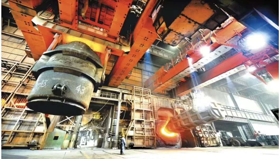

转炉每次补炉时间缩短20分钟,用时间换产能,本钢板材炼钢厂通过采用氧气对补炉料助燃,实现效率效益“双提升”。据悉,这种新型的补炉方式属国内同行业首创,按每次补炉时间缩短20分钟计算,平均每台转炉每年可多生产123炉钢,创造价值约480万元。
    在转炉冶炼生产中,为了延长转炉使用寿命,通常采用溅渣护炉、白云石渣补和补炉料补炉等护炉方式。而传统的补炉料由于含镁砂、结合剂和沥青等成分,通常需要烧结较长时间,平均在50分钟以上。这种补炉方式主要是通过炉温对补炉料进行烧结,烧结时间长,并影响补炉料的使用寿命,制约转炉产能释放。
      板材炼钢厂护炉研发团队经过近8个月的攻关,解决了补炉料烧结时间长且易脱落的技术难题。从去年3月份实施以来,取得了较好效果。
      补炉料在转炉使用部位分为转炉大面、转炉小面和转炉炉底。这种新型的补炉方式是根据转炉炉衬需补的不同部位,投放补炉料,然后通过不同的供氧方式对补炉料进行快速烧结。通过氧气对补炉料的助燃,烧结时间比原烧结工艺缩短20分钟,极大提高了转炉生产效率。同时,补炉料烧结结束后,没有脱落现象发生,提升了补炉质量,对确保转炉安全使用起到了关键的促进作用。
