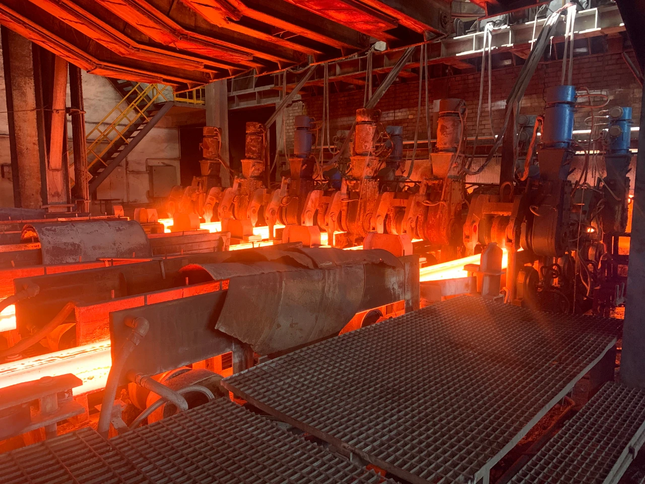

天钢公司炼钢厂围绕“12359”总基调,紧盯影响指标突破的环节,多措并举,精准攻关,方坯一次开浇成功率达到94.98%,再创新高。
优化工艺流程,将塞棒安装由离线改为在线安装,减少中间包运输过程的影响。认真检查开闭器横梁、塞棒平直度,严格对中,避免塞棒控流时受横向力作用造成断裂。
连铸作业区各值班长,在中包烘烤过程,优化调整烘烤时间和温度,使水口内部达到均热,结合煤气热值特性,控制烤包时间,保证烤包质量。及时对温度、成分、软吹氩工艺进行跟踪控制,加强与炼钢工序的沟通,提高开浇炉次钢水的可浇性。连铸班机长对开浇引流过程中的每一个步骤和操作要领进行经常性培训,保证中包浇铸工能够“听得懂,悟得透”,最终实现“开得成”。
