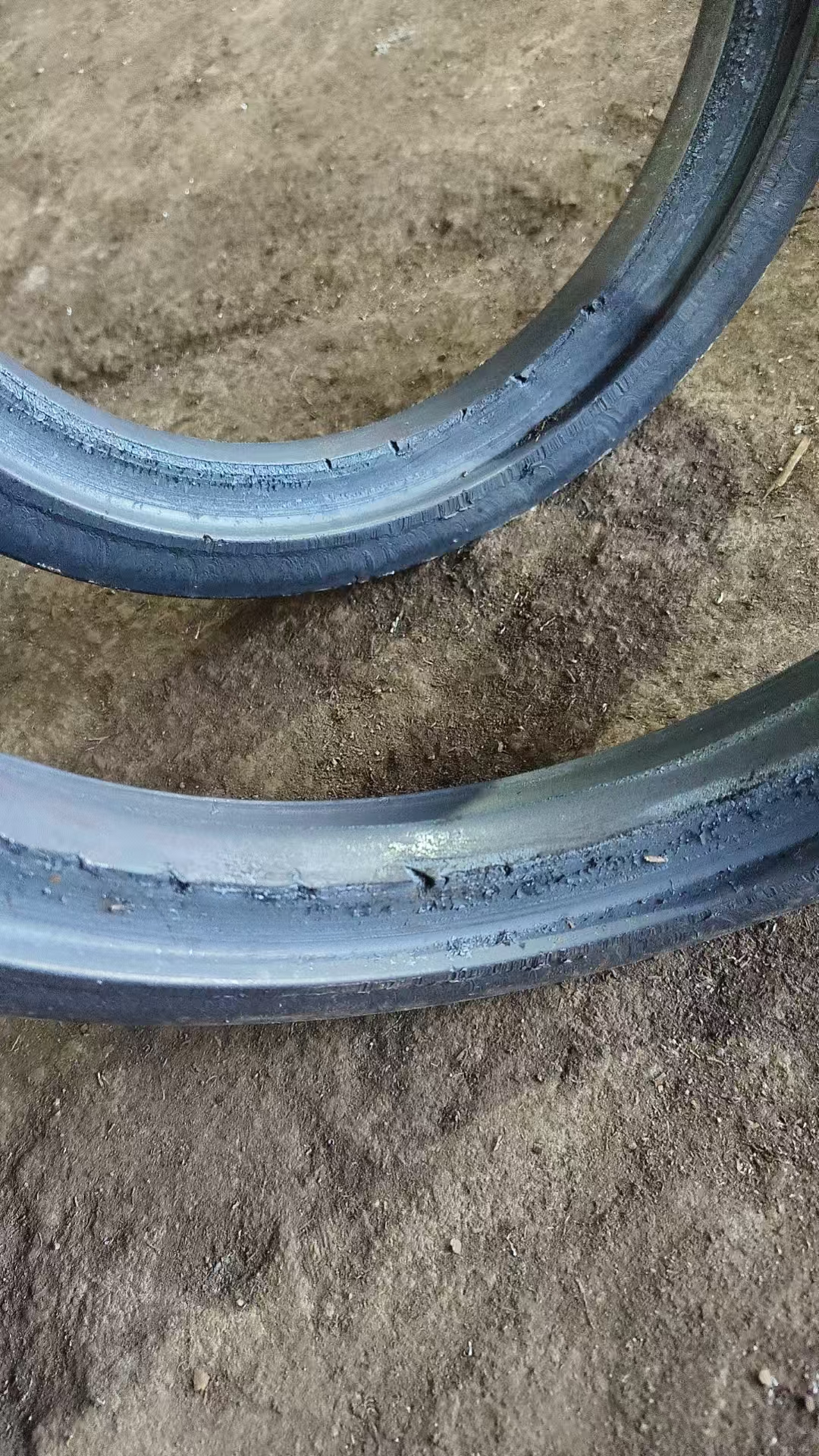

材料为20CrMnTi,锻造辗扩后内径有图中所示细小裂纹,可能是材料原因吗?

有几方面的原因:
1、原材料问题
内部缺陷:原材料本身存在缩孔、夹杂、偏析等内部缺陷,在锻造辗扩过程中,这些缺陷会成为裂纹源,在内径边缘应力集中的作用下,发展成细小裂纹。
成分不均匀:材料成分不均匀,导致材料各部分的性能存在差异,在辗扩时变形不一致,从而产生裂纹。
2、锻造工艺问题
加热温度不当:加热温度过高,会使金属晶粒粗大,降低材料的强度和韧性,在辗扩时容易产生裂纹;加热温度过低,金属塑性差,变形抗力大,也会导致裂纹的出现。
变形量过大:锻造辗扩过程中,若单次变形量过大,超过了材料的塑性极限,内径边缘处就容易产生裂纹。
辗扩速度过快:辗扩速度过快,金属内部来不及均匀变形,会在内径边缘处产生较大的应力集中,进而引发裂纹。

这个产品是批量生产中发现的,工艺比较成熟,因此变形量与辗扩速度应该没有问题,是加热还是材料问题,有机会做个金相看看,这个产品不是我司的,我也是帮别人问问.

可以取样做个金相分析下裂纹源
