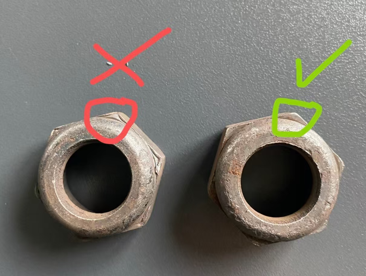

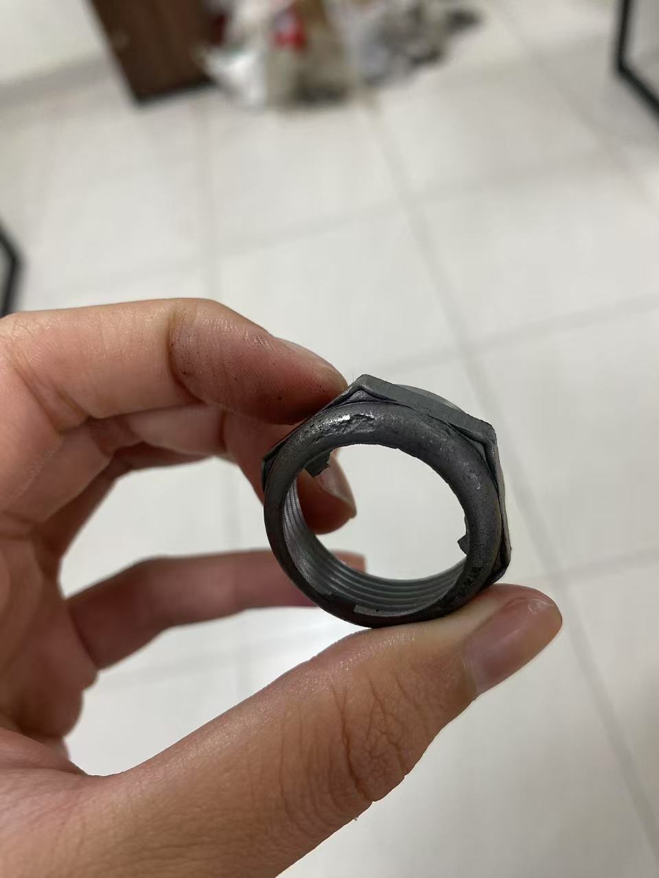

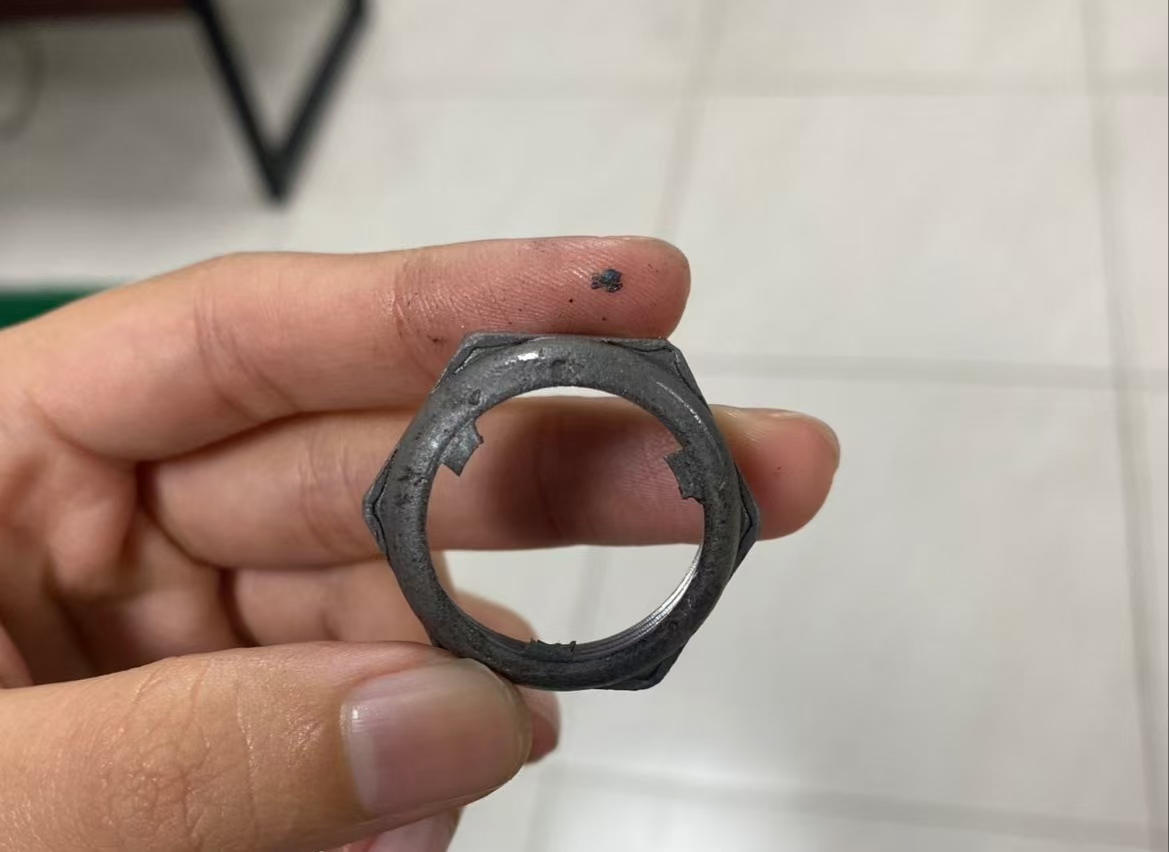

最近有个小单,用的C45号钢。锻造出来毛坯件车削后,客户很不满意,大家一起讨论,如何改进,精密锻造可以保证尺寸误差小,表面光滑吗
车削后,有铁屑
车削后,有铁屑
锻造出毛坯件
锻造出毛坯件
车削后
车削后
车削后
车削后

发表于 2024-12-9 12:53:34 | 显示全部楼层
我看着像氧化皮和切边不当产生的呢

 楼主| 发表于 2024-12-13 13:26:35 | 显示全部楼层
李云瑞 发表于 2024-12-9 12:53
我看着像氧化皮和切边不当产生的呢
氧化皮是有的。我提供的是毛坯件,客户自己加工的,材质是45号碳钢,现在客户把原因推给我了,切割速度快也会这样吗?

发表于 2024-12-14 11:09:58 | 显示全部楼层
skyutility 发表于 2024-12-13 13:26
氧化皮是有的。我提供的是毛坯件,客户自己加工的,材质是45号碳钢,现在客户把原因推给我了,切割速度快 ...
这就是氧化皮没吹干净导致的啊 ,不是加工粘刀啊,你切边模具也有点问题你调整下间隙试试
