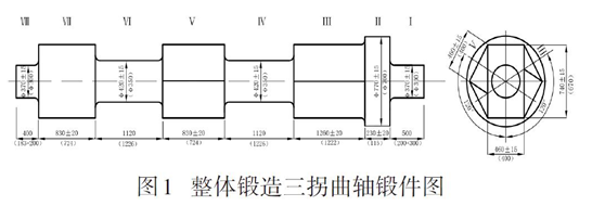

曲轴是活塞式压缩机的动力传动核心部件,将电机的旋转运动转换为往复运动的部件,负担传递活塞式压缩机的全部驱动功率,承受拉、压、剪切、弯曲、扭转等交变复合作用,因此作为压缩机的关键部件,曲轴锻件的质量对产品的整体性能起着至关重要的作用。由于三个曲拐互成120°角,锻造成型难度大,目前成型工艺存在锻件尺寸、角度不易合格,锻造余量较大等缺点。根据曲轴的构造的特点(如图1),公司提出一种新型的锻造工艺方法,通过合理的设计变形工艺,提高曲轴的一次合格率和生产效率,同时改善工人劳动环境。

整体锻造三拐曲轴选用材质42CrMoA,质量要求很严:锻件执行JB/T5000.8-98标准;超声波探伤执行GB/T6402-2008 标准,要求缺陷当量单点≤φ2mm。锻件图见图1。

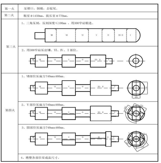

材料生产过程中采用的牌号是42CrMoA,工艺路线:钢锭加热→压钳口→倒棱→去锭底→镦粗→拔长→压轴径→压三个曲拐成扁方(三个拐互成120°角)→精整各部位至成品尺寸。具体锻造变形工序见表1。
3.2 具体锻造变形过程
由三拐曲轴零件图样确定出所需的钢锭重量为16.6 吨,采用30MN 水压机锻造。将钢锭装入燃气加热炉中加热,使钢锭温度均匀、透烧,加热温度1200℃~1220℃。
第一火:钢锭压钳口、倒棱、去锭尾。
第二火:利用镦粗平台进行镦粗,镦粗至φ1450mm,镦粗比大于1.9。采用上平、下V 型砧子,将镦粗后的钢锭拔长至φ770mm。单次压下量≥120mm。钢锭通过镦粗变形,增加锻比,使本工序拔长锻造比达到3.5 以上,可以有效破碎钢锭粗大树枝晶、焊合内部疏松等缺陷,进一步提高产品内在质量。
第三火:将圆形坯料用三角压刻,采用根据成品曲轴尺寸设计的专用窄平砧,拔长轴径Ⅰ、Ⅱ、Ⅳ、Ⅵ、Ⅷ部位。
第四火:采用上平砧、下宽平砧压Ⅶ部成扁方;操作机顺时针旋转60°,配合特制角度尺测量角度,Ⅴ部压扁方;操作机逆时针旋转120°,配合特制角度尺测量角度,Ⅲ部位压扁方,期间注意三个曲拐必须互相呈120°,精整各部位至成品尺寸。压扁方时送进量要大,便于曲拐部位展宽。
锻造后的毛坯锻件装入热处理炉正火,正火温度880±10℃,退火温度670±10℃,细化晶粒,减少锻造应力,降低锻件硬度,利于后续加工。
3.3 新工艺要点
针对曲轴成型后各拐角度尺寸不合格、锻造余量大以及生产效率低等问题,新工艺在设计整体锻曲轴锻造工艺时,关键在于采取了锻制圆形坯料直接下料的新方法,将坯料锻造成台阶轴,利用操作机和特殊角度尺的配合,将三个互成120°角的曲拐锻造成型,同时三个曲拐压扁时送进量要控制合理,保证曲拐宽度尺寸。检验后探伤,高倍、低倍等全部合格,尺寸一次合格率达到98%以上,该工艺取得了很好的效果。
