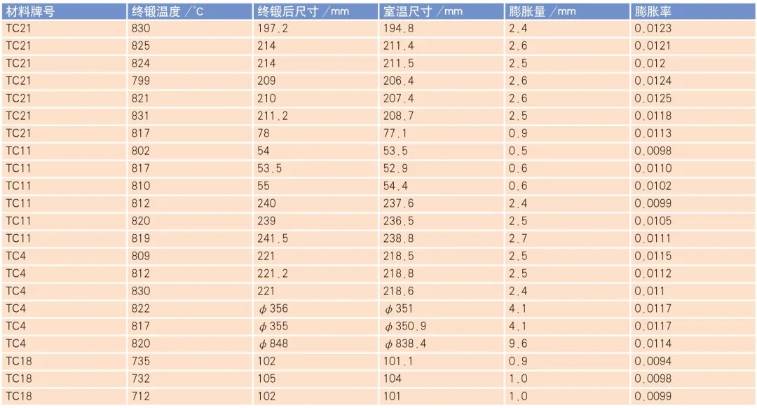

钛合金膨胀率表1
列举了部分常见钛合金锻件膨胀率统计结果,实际采集数据均大于10 组。将每种材料对应数据的最大值和最小值去除,仅取中间值。由表1可以看出,TC21 锻件膨胀率最低为0.0113,最高为0.0125,TC11 锻件膨胀率最高为0.0111,最低为0.0099,TC4 锻件膨胀率最低为0.011,最高为0.0117。TC18 膨胀率在0.0095 左右,这与该材料终锻温度偏低有关。
表1 钛合金膨胀率统计结果

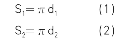

统计显示,环形件在直径上的膨胀率与其他结构件膨胀率基本保持一致,这可以验证膨胀率是无各向异性的,即在各个方向膨胀率是一致的,也可以通过下面公式进行简单描述:
式(1)、(2)中S1、S2 分别为膨胀前后环形件周长,d1、d2 分别为膨胀前后直径,将式(1)和式(2)相减并作简单变形,直径方向的膨胀率等于环件周长的膨胀率。锻造现场实际统计结果与理论基本一致,所以实际应用中,形状影响因素可以忽略。

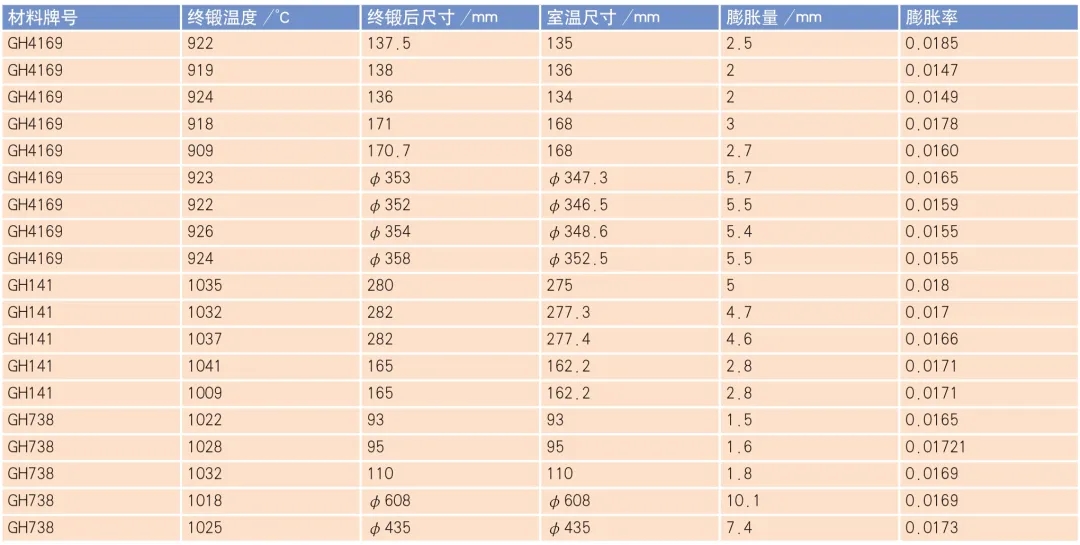

高温合金锻件膨胀率
表2 列举了部分常见高温合金锻件膨胀率统计结果,实际采集数据均大于10 组。将每种材料对应数据的最大值和最小值去除,仅取中间值。由表2 可以看出,高温合金膨胀率在0.017 左右,对于终锻温度较低的高温合金,膨胀率可取0.016,对于GH141、GH738 等材料的环形件,在扩孔过程中有升温现象,实际终锻温度略高,膨胀率可取0.017。
表2 高温合金锻件膨胀率统计结果

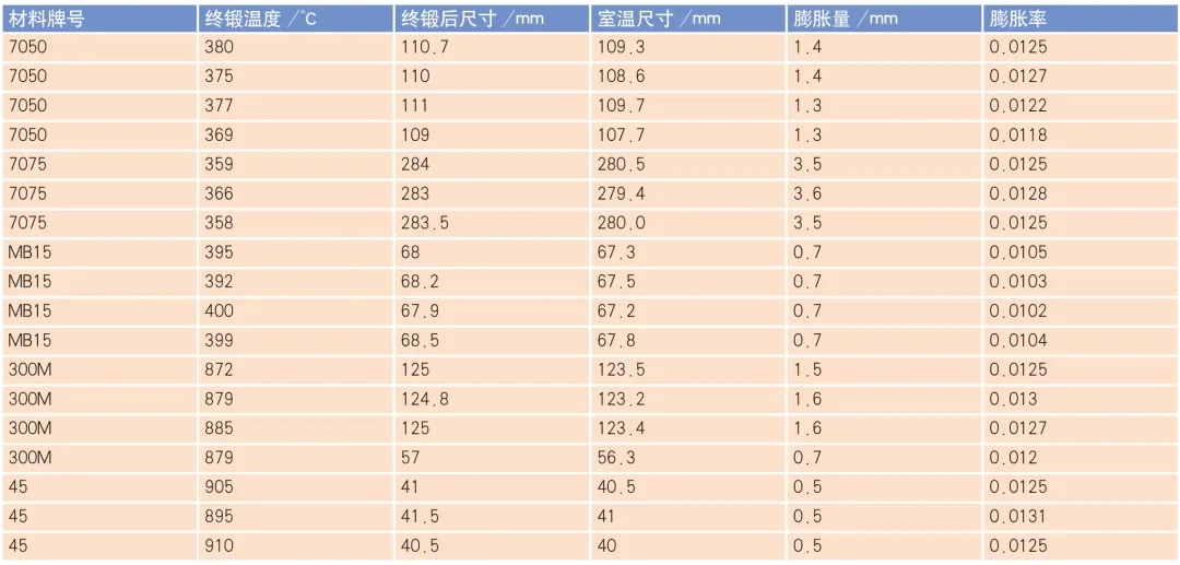

其他合金锻件膨胀率
表3 列举了常见铝合金锻件、镁合金锻件及钢锻件膨胀率统计结果,实际采集数据均大于10 组。由表3 可以看出,铝合金锻件膨胀率在0.012 左右,镁合金膨胀率基本为0.01。需要指出的是,钢锻件在加热和冷却过程中都会产生氧化皮,据现场统计,300M 冷却后剥落氧化皮厚度在1.2mm 左右,所以钢件在应用膨胀率监控尺寸时,氧化皮厚度因素也要考虑,钛合金也剥落氧化皮,但厚度都在0.1mm 左右,可以忽略不计。
表3 其他合金锻件膨胀率统计结果

⑴终锻温度较低的钛合金锻件膨胀率推荐取0.01,终锻温度较高的钛合金锻件膨胀率推荐取0.012。
⑵终锻温度较低的高温合金锻件膨胀率推荐取0.016,终锻温度较高的高温合金锻件膨胀率推荐取0.017。

⑷钢锻件在应用膨胀率计算尺寸时,应考虑氧化皮厚度影响因素。
