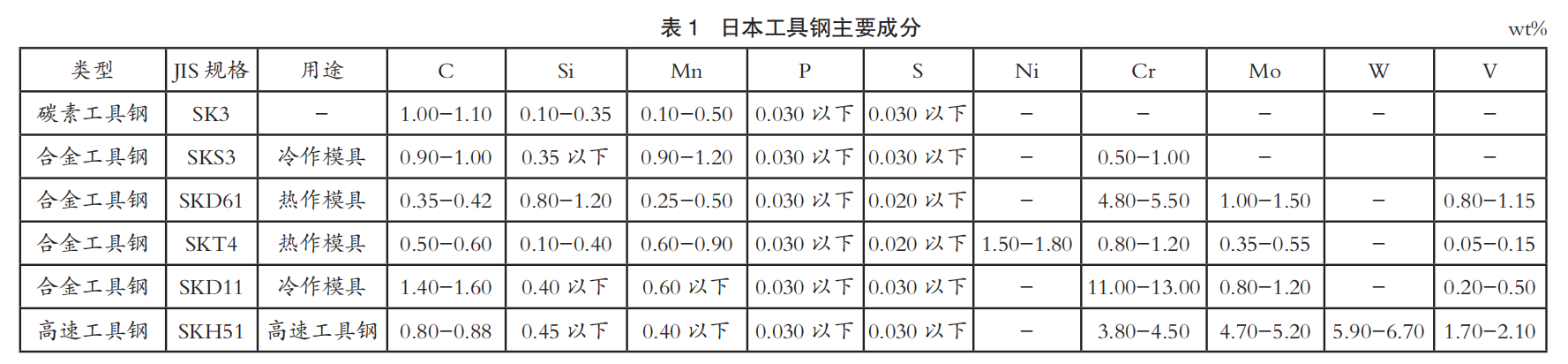

工具钢有JIS、ASTM、DIN等标准规定的钢和各工具钢制造厂自行添加合金元素和改进制造工艺的开发钢。JIS标准中代表性的6类工具钢的主要成分如表1。
