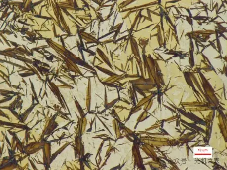

下贝氏体与高碳马氏体在显微组织上的区别首先体现在其形态和结构上。下贝氏体通常在贝氏体转变区的较低温度范围内形成,其形态为黑针状或竹叶状,这些针状或竹叶状的组织在显微镜下呈现出一定的角度分布。下贝氏体是由含碳过饱和的片状α铁素体(铁素体)和其内部析出的ε-碳化物组成的混合组织。这种组织在电子显微镜下可以观察到,碳化物细小、弥散,沿着与铁素体长轴成55°~60°角的方向整齐地排列。
下贝氏体

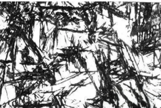

高碳马氏体(针状马氏体)
相比之下,高碳马氏体则是一种单相组织,其形态为片状。高碳马氏体是碳在α-Fe中的过饱和固溶体,其亚结构为孪晶。在显微镜下观察,高碳马氏体呈现出均匀分布的暗黑色针状组织,这些针状物之间通常呈60°角相交。
