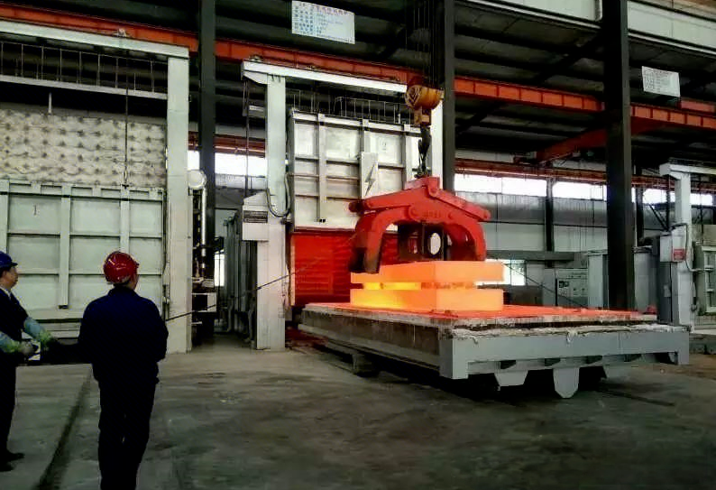

钛金属在加热过程中展现出三个独特的基本特点,这些特点对于钛金属的加工和应用具有重要意义。
首先,与铜、铝、铁、镍等常见金属相比,钛的热导率相对较低。这意味着在相同的加热条件下,钛金属传递热量的速度较慢。更为特别的是,钛合金的热导率还会随着温度的升高而逐渐降低。这一特性使得在采用表面加热方法对钛合金进行加热时,需要更长的时间才能达到预期的加热效果。特别是对于大型坯料,由于其体积庞大,加热时内部的热量传递更加困难,因此断面温差会相对较大,这增加了加热过程的复杂性和对加热设备的要求。
其次,钛合金在高温下会与氧、氮等气体发生反应,形成一层氧化皮和吸气层。这层吸气层不仅会影响钛合金的外观质量,更重要的是会恶化其加工性能。例如,吸气层会导致钛合金在切削加工时产生更多的热量和摩擦,从而增加刀具的磨损和金属的损耗。因此,在钛合金的加工过程中,往往需要进行中间机械加工以去除这层吸气层,这无疑增加了生产成本和加工难度。
最后,钛金属在高温且还原气氛下加热时,会吸收大量的氢气。氢是一种对钛合金性能有害的元素,它会导致钛合金的强度和韧性降低,甚至产生裂纹等缺陷。因此,在加热过程中必须严格控制气氛条件,以防止钛合金吸氢超标。一旦钛合金中的氢含量超标,就需要进行额外的处理以去除氢气,这同样会增加生产成本和加工周期。
综上所述,钛金属在加热过程中展现出的这三个特点,对于其加工和应用具有重要的影响。为了获得高质量的钛合金产品,必须深入了解这些特点并采取相应的措施进行应对。感兴趣的朋友们可以持续关注我们,了解更多关于钛金属在生产中的知识和应用技巧。
