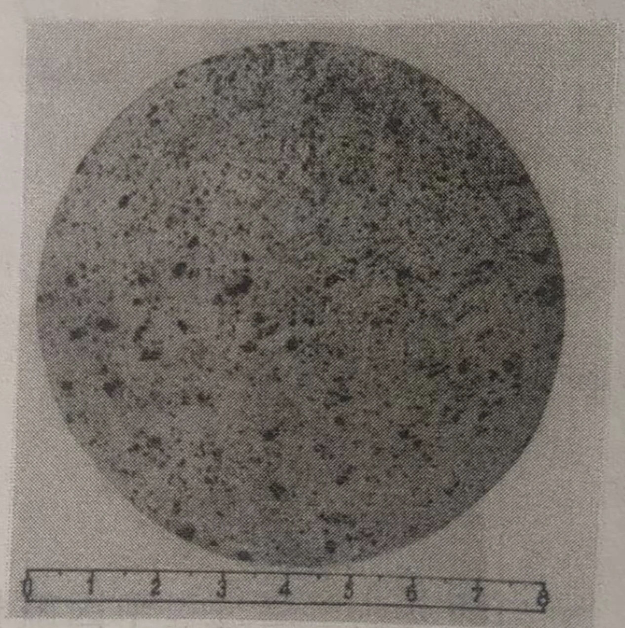

② 区域偏析 在浇注铸锭 (或铸件) 时,由于通过铸型壁强烈的定向散热,在进行着凝固的合金内便形成一个较大的温差。凝固不是在铸锭 (铸件) 的整个截面上同时进行,而是在同铸型壁接触的外层先开始。于是富集高熔点组元的初生晶体便紧靠型壁析出,而同晶体接触区域中的溶液则富集着低熔点组元。在有利的条件下,在心部凝固之前,边缘区域溶液与心部溶液的成分会调整一致。结果就必然导致外层区域富集高溶点组元,而心部则富集低熔点组元,同时也富集着凝固时析出的非金属杂质和气体等。这种偏析称为区域偏析。钢锭中存在区域偏析,特别是硫偏析和磷偏析,强烈地降低钢的质量,并为以后的加工造成种种困难,甚至导致材料的严重损害和所制机件在使用中的破坏。如硫偏析能破坏金属的连续性,在钢锻造时引起热脆,在轧制钢板时产生夹层,严重地影响钢板的冷弯性能。承受交变载荷的零件,在使用中硫偏析往往为引起疲劳断裂的主要原因之一。图1所示为硫偏析的硫印图。磷偏析则使钢具有冷脆性,并促进钢的回火脆性。
图1 硫偏析
