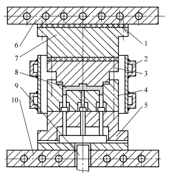

3. 模具
(1) 模具材料 模具材料选用K3 镍基铸造高温合金, 其Rm、σ0. 2 和持久强度σ100 均为相同条件下TC4 超塑流动应力的3 倍以上, 满足强度要求。
(2) 模具制造 模坯精铸而成, 加工余量1mm左右, 叶形部分用电火花及线切割加工。
(3) 模具结构与尺寸 下图所示为模具结构图, 采用闭式模锻, 模口直接导向, 间隙0. 25 ~0. 35mm。
模具成形部分的尺寸应考虑收缩值:
Δ = (t2 - t1)(a1 - a2)L
将该条件下TC4 与K3 的线膨胀系数代入上式
后, 可得
Δ = - (0. 3 -0. 4)%
收缩值为负, 说明模具冷尺寸应小于锻件冷尺寸。
模具结构图
1—隔热垫 2—感应圈 3—凸模 4—凹模 5—隔热板
6—水冷板 7—模座 8—工件 9—顶杆 10—水冷板
