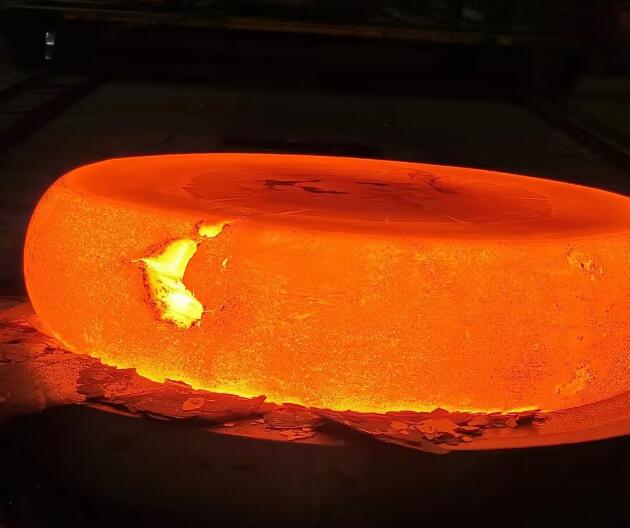

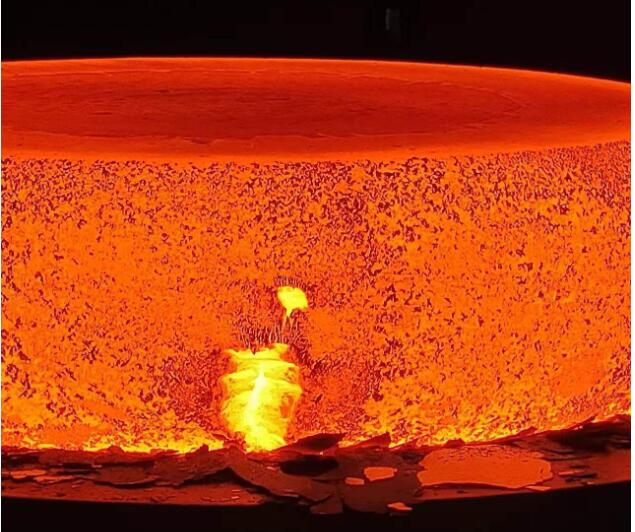

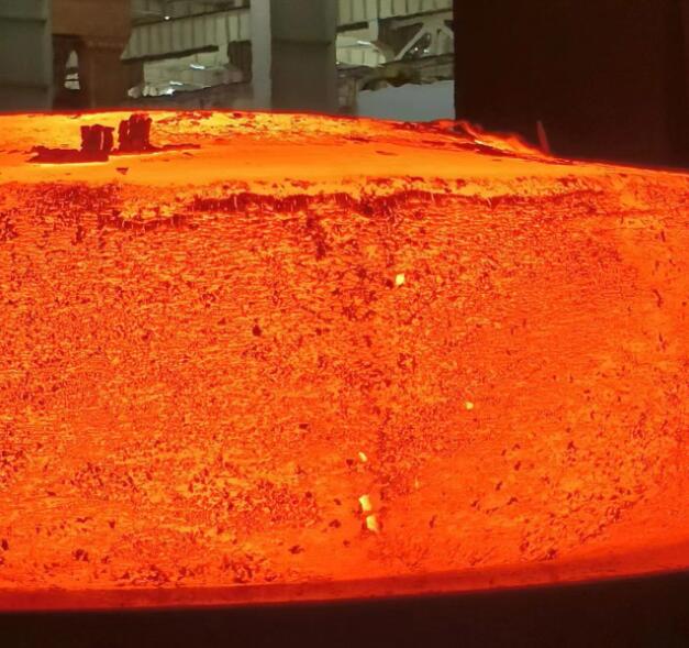

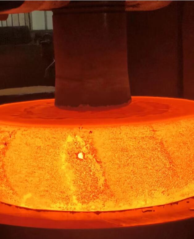

42CrMo方钢锭使用室式加热炉加热后,制坯墩粗环节时不时的出现开裂,孔洞等缺陷,到底是因为什么引起的,请各位专家看看
备注:冬天发生概率明显增多,还有就是并不是每个加热炉里面的产品全部都出现这种现象,怎么办啊,

发表于 2024-11-9 11:14:45 | 显示全部楼层
这是什么原材料做的?加热炉是天然气平焰吗?

 楼主| 发表于 2024-11-13 16:12:38 | 显示全部楼层
42crmo,是平焰天然气炉子

发表于 2024-11-14 06:51:34 | 显示全部楼层
看裂口形状像局部过烧

发表于 2024-11-14 07:46:05 | 显示全部楼层
一,注壹冷意钢锭进加热炉时候的炉温要求
二,控制加热温度
7
 楼主| 发表于 2024-11-21 16:26:55 | 显示全部楼层
吕柱军 发表于 2024-11-14 07:46
一,注壹冷意钢锭进加热炉时候的炉温要求
二,控制加热温度
冬天就会增加,以前是热炉进冷钢锭,我给调整至热炉冷至850摄氏度以下进冷钢锭,今年3月后执行的改善,当时看着开裂的产品是少了一部分,就没管了。现在10月份开始又出现这个问题了,无语死了。找不到原因。
现在是850℃预热保温2小时(平均,根据截面大小有时间长短区别),然后快速升温至1235℃保温4-9H,靠近炉喷嘴口的料专门做过记录,也没直接表征出来为靠喷嘴的料都会裂。老哥在帮忙分析下

发表于 2024-11-22 15:04:53 | 显示全部楼层
你这样加热肯定出问题

发表于 2024-11-23 08:42:16 | 显示全部楼层
冷钢锭进热炉子,冬天炉温不能高于500度

发表于 2024-12-10 15:18:53 来自手机 | 显示全部楼层
升温速度快了
发表于 2024-12-17 13:02:12 | 显示全部楼层
是一支钢锭打一件产品吗
