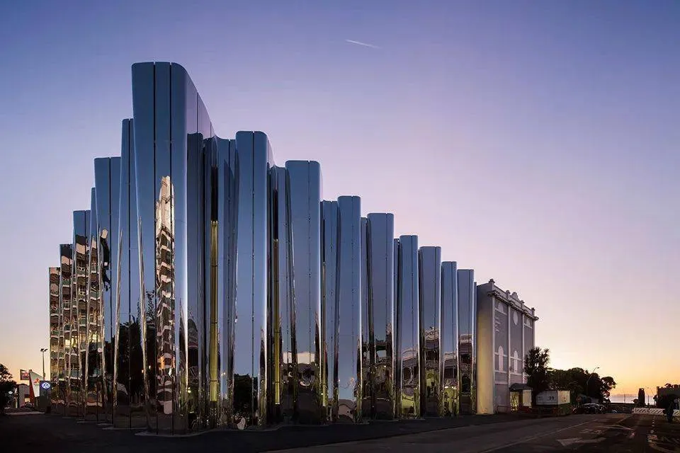

新西兰Len Lye中心博物馆,外立面采用了高度抛光316奥氏体不锈钢,并做了艺术曲度造型。

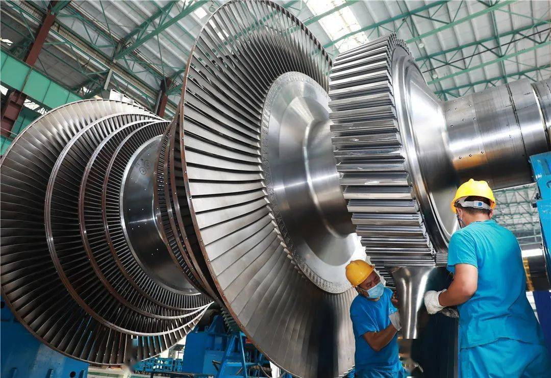

     中国产150万吨工业汽轮机,核心部件是上千个叶片组成的转子,其工作温度约300~500℃。
     耐热钢是抗氧化钢和热强钢的总称,主要用在高压锅炉、汽轮机、内燃机、热处理炉等设备上。在高温下有较好的抗氧化性又有一定强度的钢称为抗氧化钢。抗氧化性主要通过加入一定量的Cr、Al、Si等元素,形成致密的、连续的氧化膜,如Cr2O3、Al2O3、SiO2等,保护钢不继续氧化,从而提高钢的抗氧化能力。钢的高温强度和组织稳定性是耐热钢设计与处理工艺的主要矛盾。从合金化方面考虑,提高钢的高温强度及其稳定性的主要措施有增强固溶体原子间的结合力、强化晶界、稳定第二相的弥散强化。钢中加入的Cr、Mo、W、Ni等元素可溶入基体,强化固溶体,使再结晶温度提高,从而增强钢在高温下的强度。Cr、Mo、W、V等元素还可形成硬度高、热稳定性好的碳化物,分布在基体上起到弥散强化的作用。

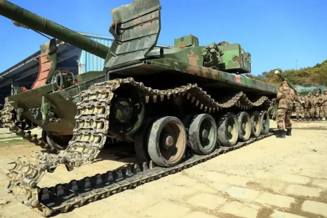

3、耐磨钢
    维护中的坦克履带。一辆中型坦克重量约在50吨,单条履带平均自重2吨左右,除承受凹凸不平路面的摩擦力,还要考虑炮弹的高冲击力。
