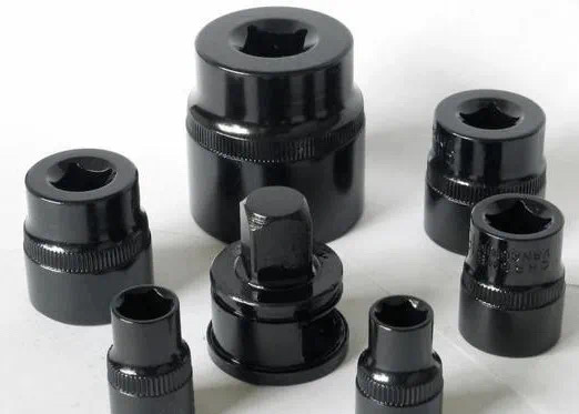

发黑处理,是将钢件浸入含有强氧化剂的化学溶液中,并在较低的温度(通常在130℃至150℃之间)下进行加热,使其表面发生氧化反应,形成一层暗黑色的氧化膜。这层氧化膜的主要成分是铁的氧化物,通常比较薄且柔软,因此,其防腐性能相对有限。虽然发黑处理形成的氧化膜本身具有一定的防锈效果,但由于其易受损和孔隙较多的特点,直接使用时防锈防腐蚀效果不佳。为了提高这层氧化膜的综合性能,通常会在发黑处理后进行额外的皂化处理和浸油处理。皂化处理可以填充氧化膜表面的微观孔隙,形成封闭结构;而浸油处理则可以在零件表面形成一层油膜,进一步增强防锈和抗腐蚀能力。
发黑处理因其工艺简单、成本低廉,被广泛应用于普通机械零件的加工过程中。发黑处理后的钢件,不仅具有了一定的防锈能力,而且外观呈现出暗黑色,在一些特定的应用场景中,如工具、设备零件等,具有一定的隐蔽性和实用性。

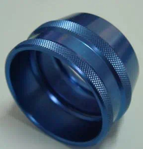

而发蓝处理,则是将钢件在更高的温度(通常在550℃左右)下进行加热,同样使用含有强氧化剂的化学溶液,使其表面生成一层天蓝色的氧化膜。这层氧化膜的主要成分是四氧化三铁(Fe3O4),是一种致密且坚硬的物质,能够有效隔绝空气,防止钢件内部进一步氧化。发蓝处理形成的氧化膜比发黑处理形成的氧化膜更厚、更坚硬,因此具有更好的防锈和抗腐蚀性能。
发蓝处理因其优异的防腐性能,多用于兵器、精密仪器、光学仪器等高端装备制造中。这些领域对钢件的防腐性能要求极高,一旦钢件发生锈蚀,将直接影响产品的性能和使用寿命。因此,在这些领域中,发蓝处理成为首选的防腐方法。
虽然发蓝处理形成的氧化膜具有更好的防腐性能,但其工艺相对复杂,成本也较高。此外,发蓝处理需要在高温下进行,对设备和环境的要求也相对较高。因此,在一些对防腐性能要求不是特别高的领域,如普通机械零件、建筑用钢等,发黑处理因其成本低廉、工艺简单而得到广泛应用。
除了防腐性能的差异,发黑和发蓝在外观上也存在明显的不同。发黑处理后的钢件呈现出暗黑色,给人一种沉稳、低调的感觉;而发蓝处理后的钢件则呈现出天蓝色,给人一种清新、亮丽的感觉。这两种不同的外观效果,也为钢件的应用提供了更多的选择。
在实际应用中,选择发黑还是发蓝,需要根据具体的使用环境和要求来决定。如果钢件长期处于潮湿、腐蚀性强的环境中,如海洋环境、化工设备等,那么发蓝处理将是一个更好的选择,因为其形成的氧化膜更厚、更坚硬,具有更好的防锈和抗腐蚀性能。而如果钢件的使用环境相对干燥、腐蚀性较弱,如室内设备、工具等,那么发黑处理将是一个更经济、更实用的选择。
