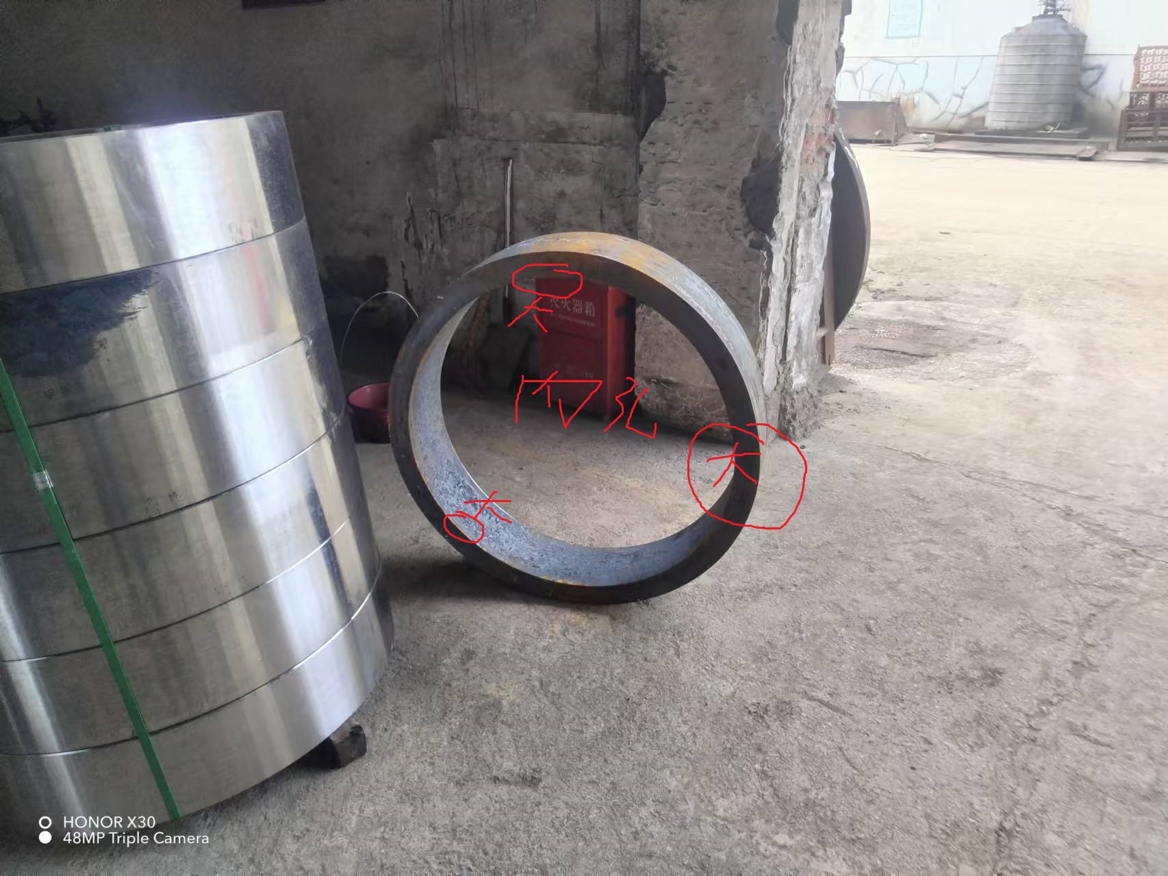

请教,辗环出来圈呈三角的应怎么改进,谢谢!

老环机干圈是这样,操作人员,环坯温度,环形,转速,轧制力控制,有时有一个不到位就会导致碾环不稳定,出现残次品。

像那种薄壁圈可以通过降低碾环温度或者合锻,增加刚性来干的,不规则问题会好很多。

应该是操作占主要原因

上个校圆机,还可以减少余量,降低成本。

机器的问题吧,肯定是操作时候出来的

用涨形机,整圆
