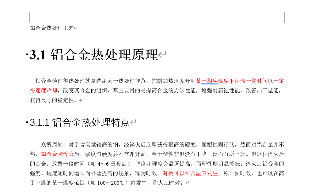

请问工业实践中,铝合金的强化,是一定的速度冷却,还是先淬火后升温时效?还是两者皆有?

在工业实践中,铝合金的强化主要有以下几种方式:
固溶强化
原理:将合金元素(如铜、镁、锌等)加入铝基体中,形成固溶体。这些合金元素的原子会在铝晶格中占据一定位置,引起晶格畸变。晶格畸变会增加位错运动的阻力,从而提高铝合金的强度和硬度。例如,在铝 - 铜合金中,铜原子溶入铝晶格后,使位错在移动过程中需要克服更大的阻力。
应用场景:这种强化方式操作相对简单,广泛应用于多种铝合金的初步强化,是许多铝合金系列(如 2xxx 系、6xxx 系和 7xxx 系)生产过程中的基本强化手段。例如 6061 铝合金,它通过添加镁和硅元素形成固溶体来实现一定程度的强化,常用于制造要求有一定强度和耐蚀性的结构件,像航空航天领域的一些非关键承载部件、汽车的车身框架等。
时效强化(沉淀强化)
原理:铝合金经过固溶处理后,在室温或较高温度下放置一段时间,过饱和固溶体中的溶质原子会以细小弥散的第二相质点(沉淀相)的形式析出。这些沉淀相能有效地阻碍位错的运动。以 Al - Cu - Mg 合金为例,在时效过程中,会形成 θ'(CuAl₂)等沉淀相,它们与铝基体保持共格或半共格关系,位错要绕过或切割这些沉淀相,需要消耗额外的能量,从而使合金强化。
应用场景:时效强化是铝合金强化中非常重要的方法,尤其适用于对强度要求较高的场合。例如 7075 铝合金,它是一种典型的通过时效强化的合金。这种合金广泛用于航空航天领域的关键部件,如飞机大梁、起落架等,因为这些部件需要承受极高的应力。在制造过程中,通过精确控制时效工艺,可以获得所需的高强度性能。
细晶强化
原理:通过细化铝合金的晶粒来提高其强度。根据 Hall - Petch 公式,材料的屈服强度与晶粒尺寸的平方根成反比。在铝合金凝固过程中,采用各种方法来细化晶粒,如添加晶粒细化剂(如 Al - Ti - B 中间合金)。这些细化剂在凝固过程中可以作为异质形核核心,增加形核率,从而使晶粒细化。细晶强化的本质是晶界对位错运动的阻碍作用,因为晶界处原子排列不规则,位错在晶界处的运动受到阻碍,需要更高的应力才能使位错穿过晶界,从而提高了合金的强度。
应用场景:细晶强化在铝合金的铸造过程中应用广泛。例如,在铸造铝合金轮毂时,通过加入晶粒细化剂,能够使轮毂的晶粒细化,提高轮毂的强度和韧性,有效防止在使用过程中因受到冲击等外力而发生破裂。同时,在一些对材料综合性能要求较高的领域,如电子设备外壳的铝合金压铸等,细晶强化也有助于提高产品质量。
加工硬化(应变强化)
原理:铝合金在冷加工(如冷轧、冷拉、冷挤压等)过程中,会产生大量的位错。随着冷加工变形程度的增加,位错密度不断增大,位错之间会相互交割、缠结,形成位错塞积群,从而阻碍位错的进一步运动,使合金的强度和硬度升高。例如,在将铝合金板材冷轧时,板材的厚度逐渐减小,同时其强度不断增加。
应用场景:加工硬化在铝合金的成型加工过程中经常出现并被利用。比如,在制造铝合金管材时,通过冷拉拔工艺,在管材成型的同时提高管材的强度。不过,加工硬化也会使材料的塑性降低,所以在实际应用中,有时需要根据具体要求,结合其他热处理工艺来恢复材料的部分塑性。
