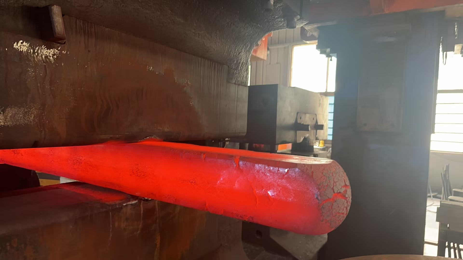

请大家帮忙分析一下这种角裂怎么解决?材料不锈钢

终锻温度需要控制一下。

首先这个料的锻造温度偏低,二,这个料流动性差些,建议掉头干时发现微裂,就立马回炉;三、如果对锻件的角度没有特别要求,每一火次完成前进行倒角处理。最后就是氧化皮的处理问题,不同的金属锻造,可能方法不一样,但一定要把握不能造成温差太大。

注意加热温度及终锻温度,锻打过程变形量不易过大,要倒角,压锻时进入量不能太多

锻造温度过低,温度控制好,轻敲快锻
